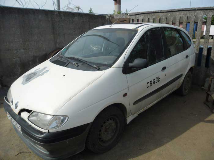

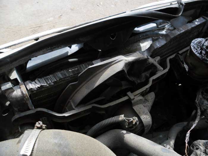

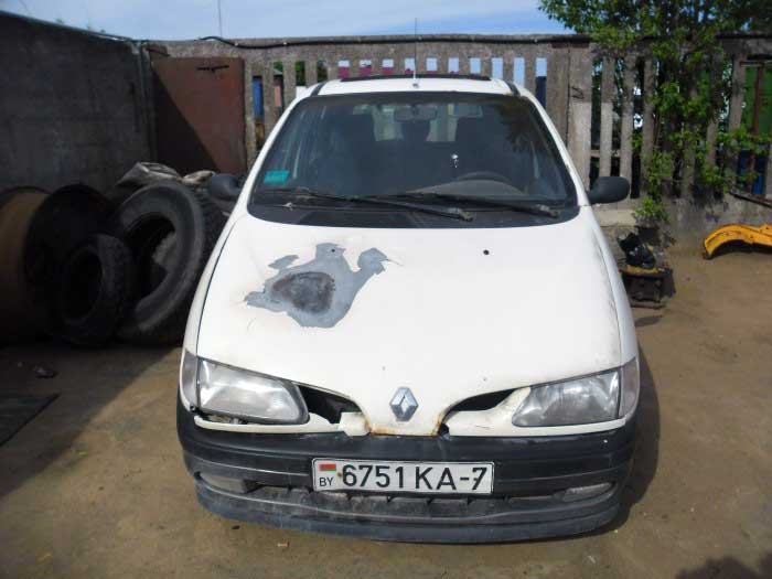

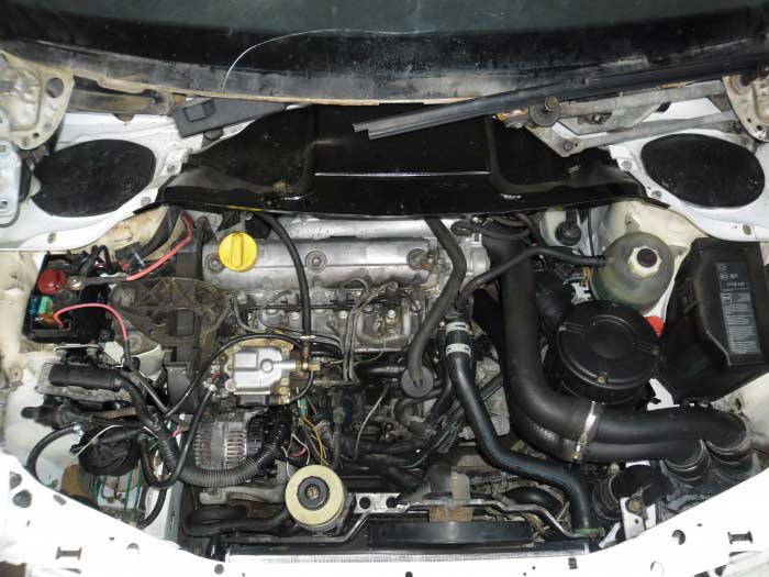

Моторный отсек вымыт , понемногу начал собирать , работаю с передней кузовщиной ,начал подклшючать проводку. .... Машина стоит в гараже в г.Жодино . Уделять ей внимание могу только по выходным и не долго :( . Главное = понемногу что-то делается , на одном месте не стою.

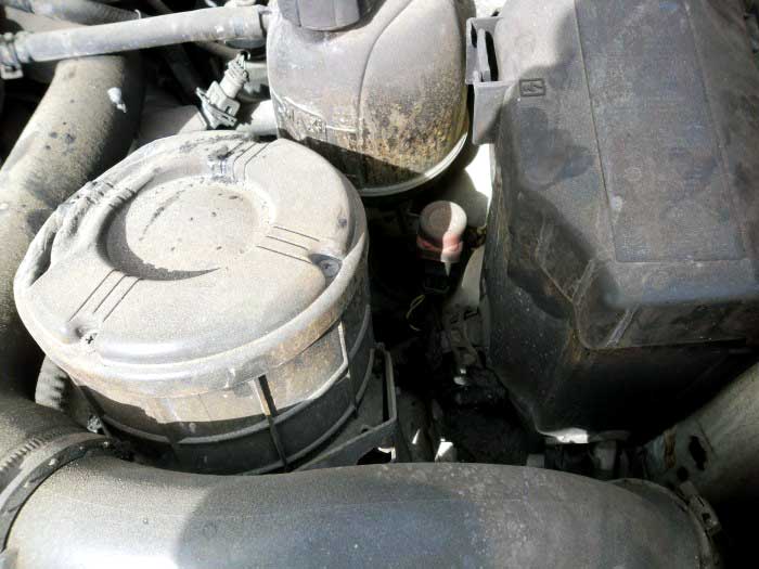

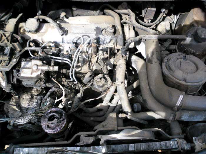

Много текста - не интересно ....Картинки "ДО"
внешне
моторный
[img]https://autoby.biz/i/2015/06/i217891ws.jpg[img]

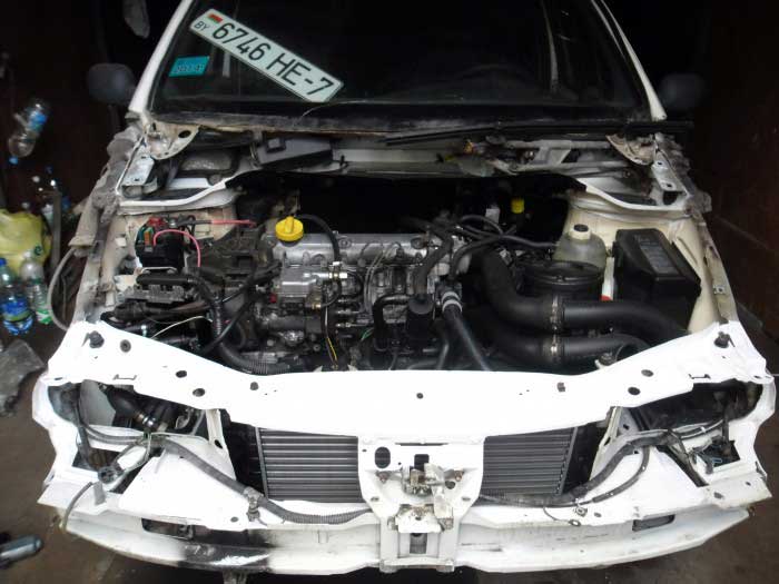

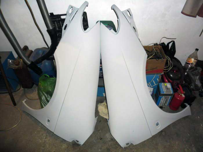

СообщениеДобавлено: 6.07.2015 18:47
Пока СТОП по электронике . В выходные вопрос будет решаться.
Занимался кузовщиной и прочими мелочами....

 Заголовок сообщения: Re: Восстановление Scenic 1,9 DTI
СообщениеДобавлено: 12.07.2015 18:17
:bravo: :bravo: :bravo: "Сердце Дракона" ожило!
Сегодня был произведён первый запуск двигателя. Всё работает .
Этому предшествовало : ....Пообщавшись с местными специалистами по авто-электрике , что-то я потерял к ним доверие = предложили привезти им машину на эвакуаторе и они по месту будут вскрывать БУ двигателем и что-то там перепаивать :arrow: Я думал что всё решается подключением через разъём ноута и использованием целевого ПО.
Принял решение и подключил свой старый БУ (огонь его не повредил ) . Ввёл аварийный код иммобилайзера , который мне вычислил тов. Yen (за что ему РиУ). И завёл машину. :D
p.s. Прпоехать не удалось - погода дрянь....а переднего оперения пока не стоит. Также поставил стекло в водительскую дверь.
