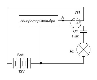

Вот моя "типа задачка" уже в картинке, раз вы так не поняли:
В точке А - меандр. К цепи конденсатор-лампа приложена последовательность импульсов. По-вашему - переменный ток. Какое напряжение на лампе? Ток по цепи сток-исток VT1 - конденсатор - лампа идет или нет? Если идёт, то какой?

да никакого тока тут через лампу нет - конденсатор заряжен до 12в и постоянный ток от батареи через него не пройдет :)

Импульсы просто зарядят конденсатор, и всё. И никуда они не пройдут.
А вот импульсы постоянного через трансформатор - легко. Ну, конечно, для длительной работы в таком режиме давно уже изобретены импульсные трансформаторы, с ферритовым магнитопроводом. Если чо.
ну так постоянный, или всё-таки переменный?
Yen писал(а):
А импульсы постоянного тока и есть переменный ток - пройдет через емкость и
Импульсы есть? Есть. Переменный ток есть? Есть! Но не проходит. Вот незадача... :mrgreen:

Вован, нету на той схеме переменного тока. а не веришь попробуй лампу через кондесатор от аккумулятора зажечь (чоть через 10 полевиков)

Во-первых, я просто не ходил на форум. Во-вторых, прочитав сейчас высказывания,
понимаю, что объяснять тут аксиомы дело не минуты и не двух.
Тут пару часов придется потратить. А у меня столько времени разом нет.
Я не преподаватель, чтобы объяснять в виде лекций, поэтому и отправил в поиск.
Так и не услышал ответ на вопрос причем тут 2 АКБ, конденсатор и лампочка?
Вы вообще слышали в жизни слова "реактивное сопротивление"?
Для расчета графика напряжения на лампе при этой абсурдной схеме все равно не хватает данных.
Вы мне предлагаете убить час времени, чтобы растолковать простую физику, и услышать, что я дурак?))
Нужна частота меандра и мощность лампочки. Конечно гораздо проще считать на резисторе вместо лампы,
или мне надо раскладывать лампу на эквивалентные составляющие?
Она ведь очень нелинейна!!! На лампах даже ограничители собирают.
Насчет схемы и переменки. "Все дело в волшебных пузырьках" (с).
Ток через лампочку в этой схеме идет, но он слишком мал, чтобы её зажечь.
Поднимаете частоту меандра, увеличиваете конденсатор до 100000 мкФ, и ура - лампочка горит.
Если все равно не понятно, разберите любой дешевый ВЧ-динамик от автоакустики.
Там в качестве фильтра используется кондесатор 4,7 мкФ или около этого.
Переменный ток (звук) через него идет, и чем ниже частоты, тем хуже идет.
Постоянный ток на динамик в этом случае вообще не идет. Бонусом получаем
бесплатную защиту, если пробивает выходной каскад усилителя мощности.
 Заголовок сообщения: Re: Пропала искра
СообщениеДобавлено: 28.06.2016 20:22
Нашел на прошлой странице параметры меандра и лампы. Уж, простите, меандр брать не буду, в силу его широкого спектра.
Считаем на синусе 100Гц или это сразу нарушает все законы?)) Реактивное сопротивление конденсатора будет примерно 1600 Ом.
Активное сопротивление разогретой лампы на 5Вт 12*12/5=29 Ом. Получаем делитель (1600+29)/29=56 раз.
Напряжение на лампе 12/56=0,21 В (переменки частотой 100 Гц).
Но если учесть, что лампа гореть не будет, а холодная нить может вообще 1-2 Ом, получим 0,02В напряжения. И что?
Даем синус 1000 Гц, конденсатор на 100000 мкФ, соответственно сопротивление конденсатора
уменьшиться в 1 млн раз = 0,0016 Ом. Он не будет мешать гореть лампе.

Нет, не синус. Именно однополярный меандр. Пусть будет хоть 100 кГц. И конденсатор 100 000 мкФ. И вместо лампочки резистор, пусть, 10 Ом. Ток будет течь?
Просто да, или нет. И, если вдруг окажется что да. То какой, хотя бы примерно. Точных расчетов мне не надо.
Синус - это переменка в чистом виде (если с переходом через ноль). И мы его не рассматриваем. Именно меандр.
Дабы не прослыть балаболом, пожалуйста, нарисуйте схему, где через конденсатор с питанием от однополярного меандра горит лампочка. Сколько угодно высокую частоту ставьте и сколь угодно большой конденсатор. Не важно. Если вы её нарисуете, я публично признаю, что я плохой человек. :mrgreen:
На ВЧ-динамик, кстати, не только в дешевой автоакустике, но и в достаточно дорогих АС встречал фильтр через конденсатор. В МЦ philips fw-m355 середины нулевых годов, например, пищалка включена через конденсатор. И звук там, кстати, ооочень очень достойный. Да и вообще, много где. Но там подается переменка. Чистая переменка. Так что, пример неудачный, господин профессор.
Пока еще с двумя акб, конденсатором и лампочкой рано. Сначала хочу услышать ответ на вопрос: меандр это переменка или постоянка?

Вы меня утомили)) Схема нарисована выше.
Меандр это сумма гармонических составляющих (синусов), а значит переменка.
Для точного расчета тока по меандру нужно брать сумму ряда из 40-50 гармоник.
Приблизительный расчет по 1-й гармонике был произведен выше.
Предлагаю собрать ту схему и попробовать самому.
Вместо полевика кнопка без фиксации, рукой можно будет набить 3-5 Гц.
Конденсатор хотя бы 100 000 мкФ, АКБ на 12 В и лампочка на 5 Вт.
А потом все же объяснить мне, почему она загорается :ustav:
Ну или перечитать мои расчеты заново и осмыслить.

Ок. Не горит лампочка. :) Докажите, почему она не горит.
бляяя... в какой бред скатились. У нас уже конденсатор проводит постоянный ток.
Это даже не бред, а маразм. Выносить тему куда-то на проф. форум мне даже стыдно. Может, вы сами выложите? На monitor.net или remont-aud, или хотя бы на радиокоте. Там я хотя бы не один буду. А здесь, чувствую, не реально мне ничего доказать. Может, сами соберете, и покажете нам?
Осмысливать бред, уж простите, не буду. Насобирался и нарассчитывался уже достаточно в этой жизни.
На каком из проф. ресурсов будем открывать тему? Окей. Я сам открою.
Итак. Схема такая:
с помощью кнопки SB1 "набиваем" 3-5 Гц. И лампочка горит. Всё верно? :crazy:

Ток через лампу здесь течёт пока конденсатор не зарядится до12в после этого ток прекратится, сколько на кнопку не дави;) тут чтобы лампа хоть немного погорела нужно взять очень бооольшой конденсатор чтоб долго заряжался и лампу минимальной мощности с большим сопротивлением.
А о чем спор то? Что однополярные импульсы постоянного тока проходят через конденсатор?

Да, насколько я понял, ток должен течь и после заряда конденсатора, если верить господину Алексею. Это же ведь "сумма гармоник = переменка". Вот в чем всё дело )
Мы даже взяли несуществующую емкость в 100 тыс. мкф. Я знаю только 20 максимальную. ну да ладно. Пусть будет 5 по 20.
