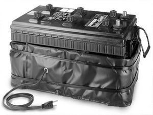

Макс, спасиб. А куда ентая вилочка втыкаецца?
СообщениеДобавлено: 3.02.2012 11:51
Сообщения: 1807
Есть такой термокейс с нагревательными пластинами, питается от АКБ. СтОит порядка 100$. Ссылку кидать не буду, они мне не платят за рекламу))
