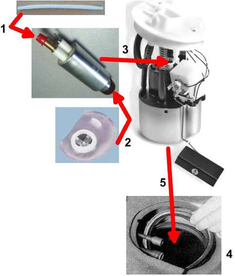

Итак, завершил замену топ. насоса на Renault Megane Scenic 1997 1.6е двиг. k7m-702 90 л.с. 8 кл. Пробег 270 тыс.
Цена вопроса:
насос WALBRO AOU195 3 бара - 107$
сетка-фильтр - 5$
трубка пластиковая гофр. 8мм - 3$
ИТОГО - 115$
Устанавливал самостоятельно. Порядок:
Тонкости:
- при извлечении насоса из сборки и сборки из бака крайне аккуратно обращайтесь с датчиком уровня топлива. При работе лучше зафиксировать его неподвижно относительно корпуса (изолентой).
- Горловину бака без насоса в моем случае не повело (ИМХО повезло :D ). После снятия сборки советую сразу навернуть блок. кольцо обратно. Затем укрыть горловину пластиком (пленкой), чтобы в салоне меньше пахло.
- старую оригинальную термоусадочную трубку с насоса снять практически невозможно, даже при разогреве. Лучше срезать сразу (!) и поставить новую :wink: .
- при установке сборки в бак сначала заправляем уплотнительное кольцо (4), только потом вставляем сборку (5).
- для точного наворачивания пластикового стопорного кольца на горловину бака советую заметить начала витков резьбы на обоих деталях, затем совместив их начинать заворачивать. Без этого почувствовать правильно идет польцо по резьбе или нет очень трудно ИМХО.
- прокачка системы новым насосом потребовала 4-5-кратного повторения вкл. зажигания (без стартера!). Только тогда выдавило весь воздух и пошел бензин по трубкам. Сначала даже подумал, что насос не исправен..

Спасибо за подробный отчет (с картинками). Иногда для некоторых это важно.
