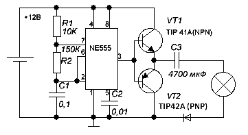

Извиняюсь за ссылку на неправильную схему. Мельком просмотрел.
Вот верная схема с типа "однополярным меандром", классика жанра.
Используется уже наверное лет 40 для создания из постоянки переменки.
Та первая схема не отвечает сущности меандра. Она полку меандра выдаст, а ноль нет,
просто создает "висящий в воздухе" выход. Второй транзистор обеспечивает ноль меандра.

Не будет лампа гореть. Никак. Пока зарядится конденсатор. Или вы просто поиздеваться решили?

Если скважность меньше 50%... то может будет. Через нижний транзистор будет гореть в момент "нуля" в обратном направлении. А если больше? Он же заряжаться будет быстрее, чем разряжаться. Так?
Тут даже не обращаясь к высшей математике понятно, что будет. Речь шла о "кнопке" и азбуке Морзе :mrgreen:
Не нарушая условия "эксперимента" (прикладываем только одну полярность к конденсатору), схема должна быть вот такой:
Без диода она будет гореть, пока конденсатор не зарядится. Он будет заряжаться 11 мс, а разряжаться всего 10 мс (частота 46 Гц).

Согласен. Импульсы это переменка. Но с оговоркой - в нуле источник импульсов должен быть "закорочен" на противоположный полюс питания. Предлагаю тему уже закрывать.
