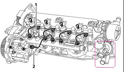

leongood писал(а):
Подскажите плиз - трудно ли до него добраться? Сколько примерно обойдется такой рем комплект?
Он под цифрой 2 на рисунке.
Выкручиваешь 2 винта под звездочку, под него подстилаешь ветошь, ибо грамм 200 солярки вытечет, аккуратно достаешь клапан. У меня клапан старого образца без сеточки. Если у тебя с сеточкой - помой ее бензином и продуй компрессором.
Перед установкой смажь все прокладки соляркой.
Ремкомплект стоил $4.
Renault Scenic RX4 2000 1,9 dCi

Термостат тут?
СообщениеДобавлено: 4.06.2011 20:13
Зарегистрирован: 7.05.2010 21:07
Сообщения: 226
Azazelo, да.
