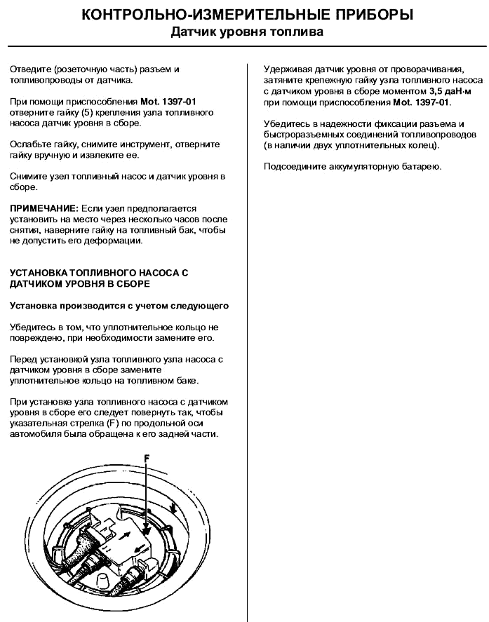

Пользователям, не верящим про деформацию бака, выдержка из MR-312-8 страница 83-48
