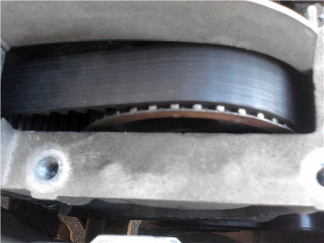

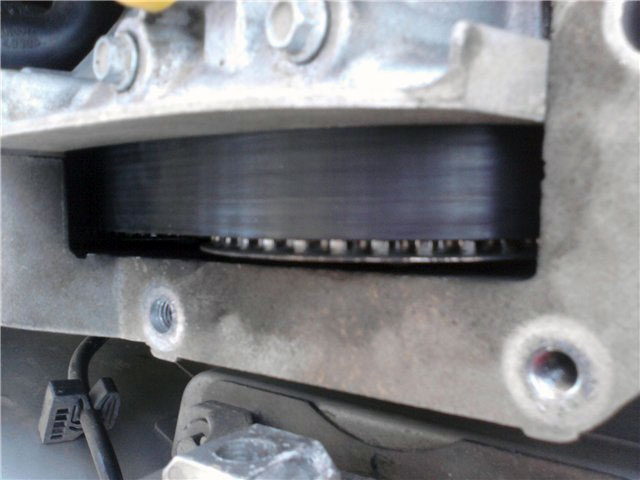

Скажите пожалуйста нормально ли это???
Сам ремень ни за что не цепляет и не трет...
Laguna I ф2 1,6i 16 кл JB3 E2 1998 г.в.

СообщениеДобавлено: 12.10.2010 15:13
нормально

_eagle_ писал(а):
нормально
ненормально
крышки нет закрывающей грм
 Заголовок сообщения: Re: ГРМ: Меган-Сценик
СообщениеДобавлено: 13.10.2010 14:39
:mrgreen: там не про крышку было....а про ремень
или у сени етого воздушная правая опора :wink:
СообщениеДобавлено: 13.10.2010 22:26
Зарегистрирован: 20.01.2010 14:40
Сообщения: 337
:mrgreen: Smalenski Я ж про ремень спрашивал... _eagle_ эт не сеня, а лягуха :D
