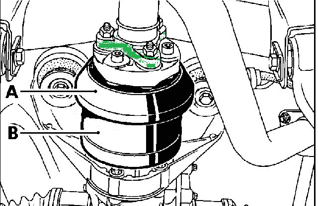

век живи - век учись.. не прошло и недели, как вспомнил про эластичку...три дня назад появилась вибрация при чём не слабая, видно эластичка приказала долго жить. С целью глянуть, как она, заглянул под машину и обратил внимание на то что на кардане нет вот этой штуки
можно ли её поставить назад, предварительно купив (и где взять? может номер по каталогу)
Рэно РЭКС 2,0 2001г
СообщениеДобавлено: 22.12.2012 9:13
Зарегистрирован: 28.06.2011 10:57
Сообщения: 26
я при замене эластички обратил внимание что эта резиновая штука почти уже отвалилась, было даже предложено срезать ее (ее роль осталась загадкой -- только предположили что защита виски), поэтому не напрягайся по поводу ее присутствия или отсутствия. Но вот еще один момент интересный -- после замены эл. муфты сразу после 45-50 км/ч появлялся странный громкий гул, даже еще раз пришлось все перекрутить, даже как в случаях с нивой -- расслабить хомуты промопор и на подъемнике поболтать колесами, чтобы привести к общей соосности. не помогло. пришлось ездить так. Гул сам пропал после км 200 пробега.
