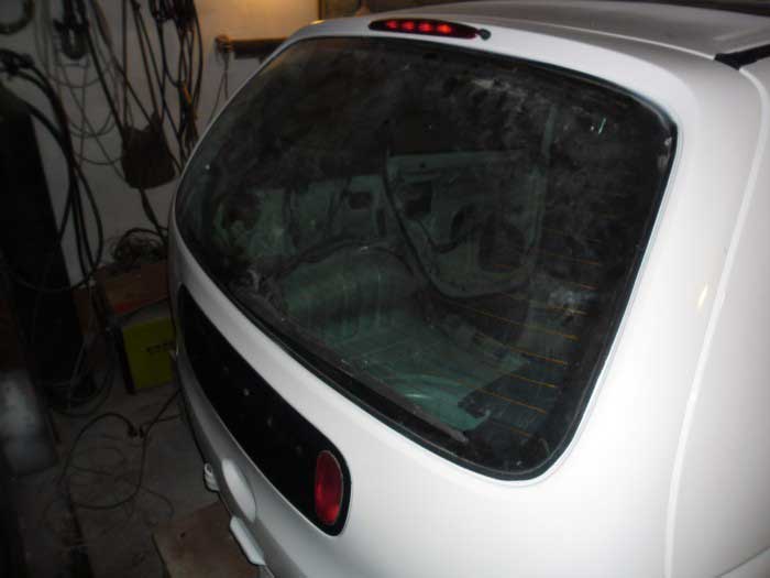

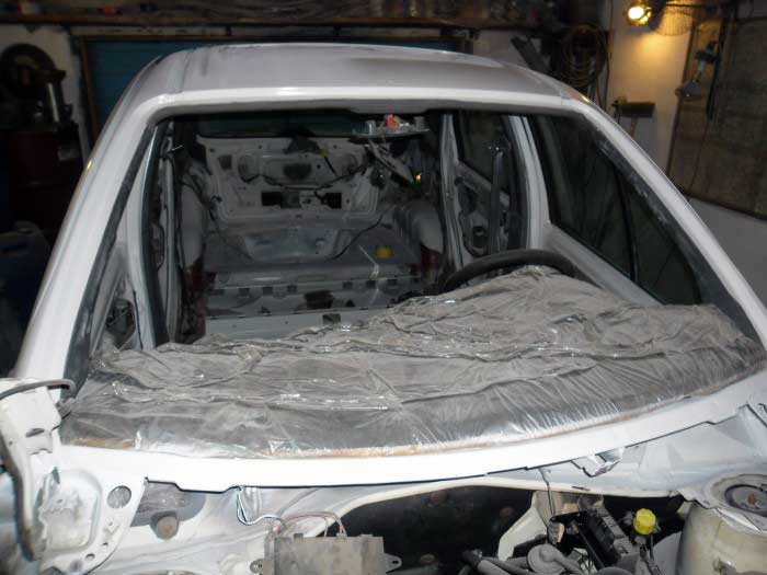

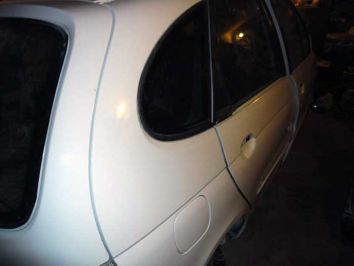

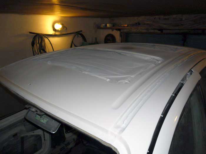

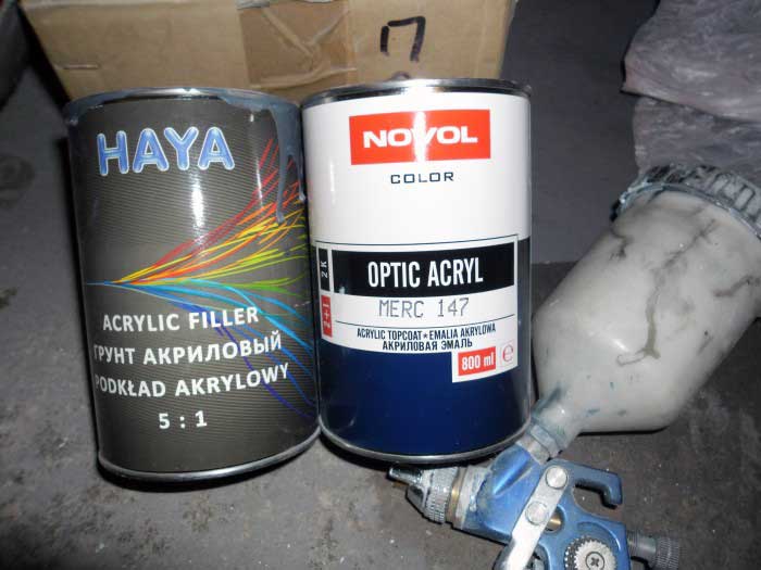

Грунт и краска :
:!: Цвет мой любимый - холодный белый .

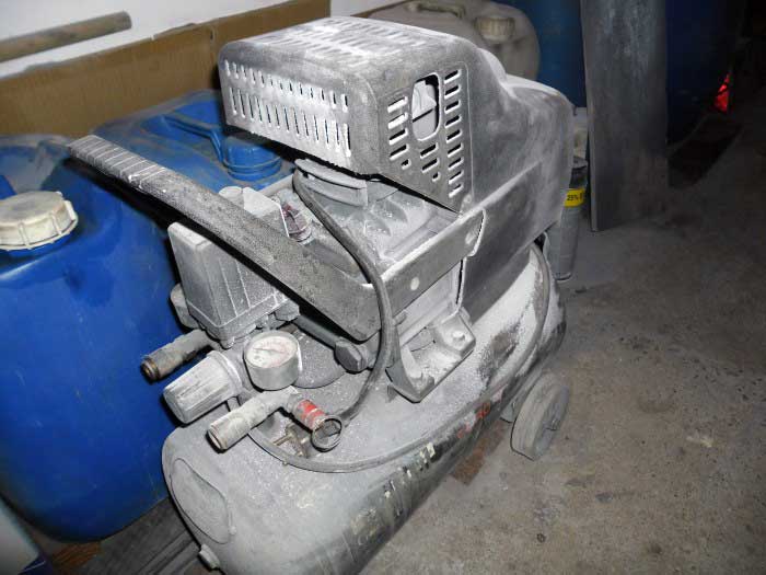

Этая "маленькая мошечка" жужала отлично...... сколько уже лет используем, а всё работает!

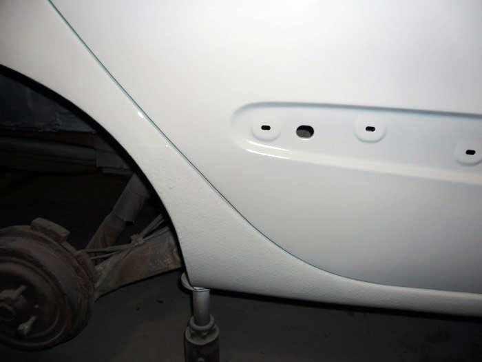

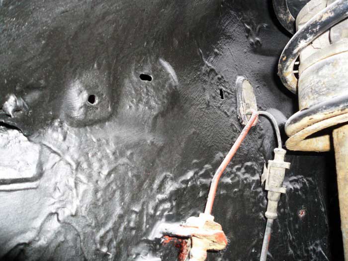

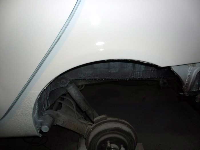

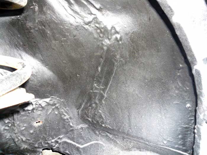

Обработка колёсных ниш :
  1. Зачистка и протравка очагов коррозии (+сварочные локальные работы)
  2. Грунтование
  3. Обработка антикоррозионной мастикой
  4. Обработка битумной "антишумной" мастикой
  5. Обработка гравитексом
....Хороший бутерброд получился :) .

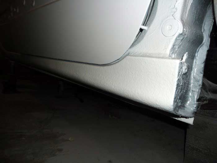

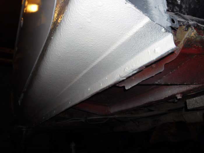

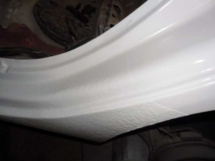

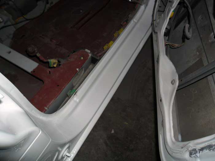

Места сварных швов (и ремонтные вставки целиком) окрашивались в следующей последовательности:
  1. Грунтование "реактивным" грунтом
  2. Грунтование обычным грунтом
  3. Обработка гравитексом (только пороги)
  4. Повторное грунтование акриловым грунтом поверхностей с покрытием гравитекса ( :!: не смотря на то , что он (гравитекс) обозначен как окрашиваемый)
  5. Окраска эмалью

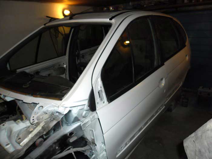

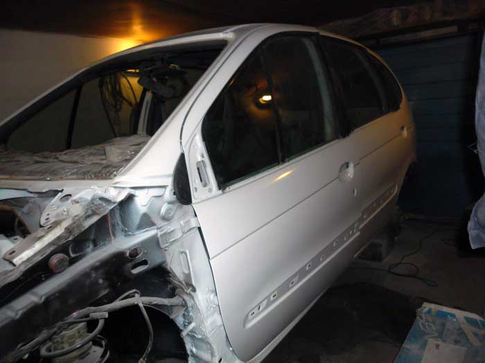

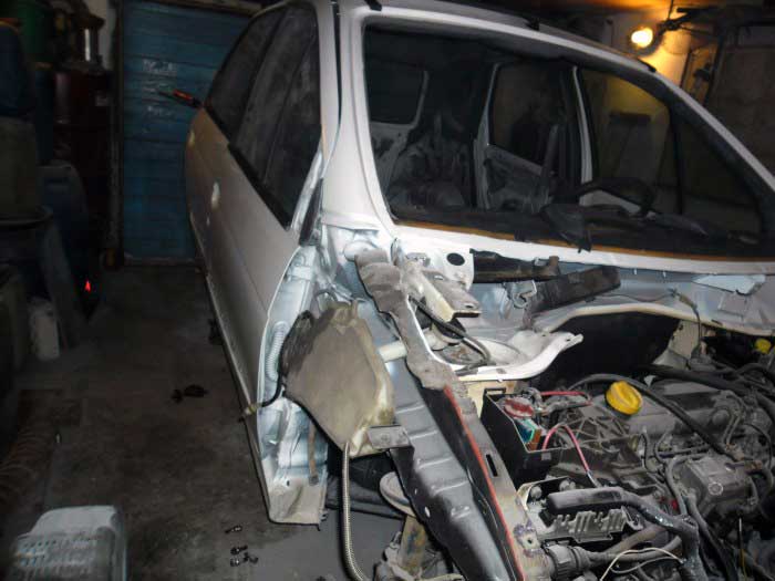

По тиху собираю, попутно кое-что дорабатываю - но об этом позже.
