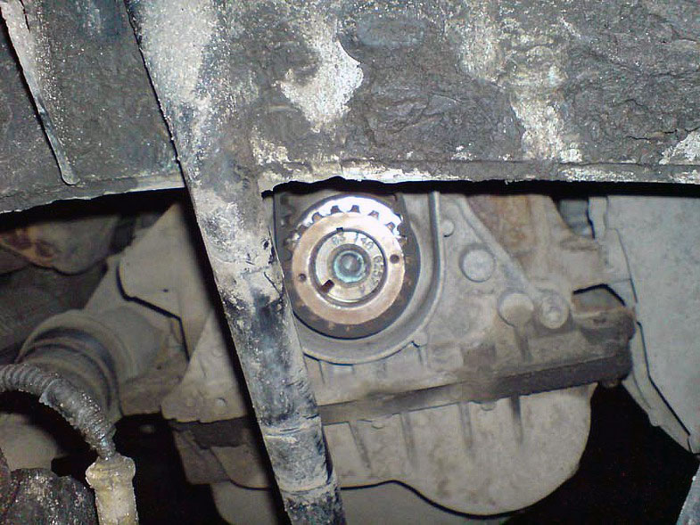

:!: RENAULT SCENIC 2000 2.0 16 кл., замена ремня ГРМ и роликов. Выясняется, что не стоит шпонка на каленвале и шестеренке. Не совпадают пазы для нее. На каленвале - 4 мм, на шестеренке - 3. Самое интересное. Код на шестеренке - соответствует каталожному. Может кто сталкивался с таким чудом? :idea:

Так шпонка не может быть ступенчатой !!! Сейчас вопрос решился таким образом. Расточили до 4 мм паз на шестеренке и сделали новую шпонку, но факт разницы размеров пазов... Может быть какие нибудь модификации двигателей? Самая лажа в том, что ездил без ШПОНКИ, ее отсутстствие скрыто шкивом ремня генератора !!! :zlost':
СообщениеДобавлено: 7.05.2008 12:13
Шпонки не должно стоять и ничто не обязывает при этом ставить шестерню с пазом под шпонку отличным по ширине с пазом на коленвалу.
Я вижу есть желание поставить шестерню на шпонку? А не возникала мысль, что при этом взаимное соотношени распредвалов и коленвала будет неправильным?

Могу процитировать, но попробуйте прочитать книжку. Шпонка быть должна. Похоже шестеренка для другого коленвала (у меня соединение типа Б, а шестеренка от А)
СообщениеДобавлено: 7.05.2008 14:15
Так примерно ?
Или может так?
В автосервисе мотористом не работаю, продаю булочки на комаровке..........

Не обижайтесь, хочется по дилетантски разобраться, хотя понимаю, что в идеале приехал на сервис, отдал машину и СПОКОЕН (???). А реально что эти "мастера" намутят....
* :) по коду шестеренки у меня фото 2
