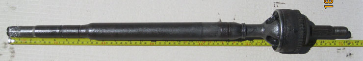

Renault Megane Scenic 1997 1.6 бензин JA0F, МКПП JB3
Фото правой полуоси с АБС
Длина около 720

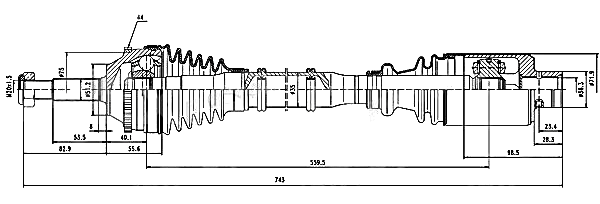

ОбщиеВнешнее зубчатое соед. со стороны дифференциала
23
Внешнее зубчатое соед. со стороны колеса
21
Диаметр, мм
86.5
Диаметр 2, мм
81.5
Длина, мм
742
Тормозная динамика / динамика движения
для автомобилей без ABS
Вес, г
6 000
23
21
Диаметр, мм
86.5
Диаметр 2, мм
81.5
Диаметр кольца ABS, мм
44
Длина, мм
742
Приводной вал
с кольцом ABS
для автомобилей с ABS
Число зубцов, шт
44
Число зубцов кольца ABS
44
Вес, г
7 000
Megane Scenic (JA0/1_) 1.6 e [K7M 702; K7M 703] 90 л.с. Бензин 1996 — 1999 -199807
передний мост справа Номер коробки передач: JB1/3/JC5 МКПП

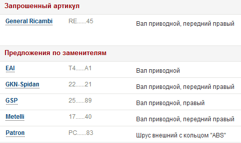

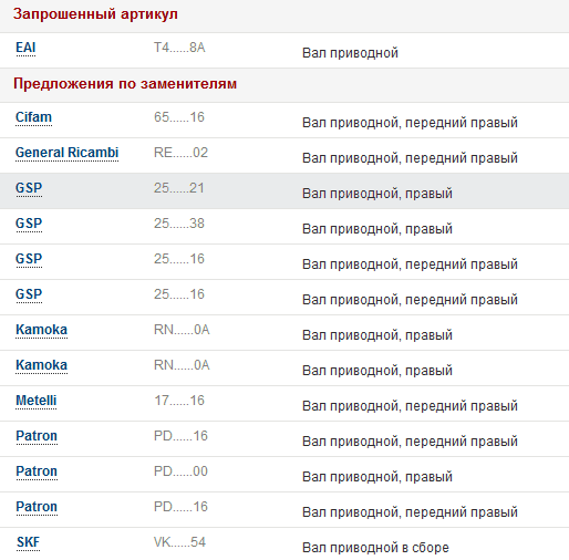

Ну так вот 2-я ваша полуось T49138A что я скидывал 742 мм. Вот варианты на экзисте по аналогам
Лучше конечно снять полуось, четко померять, а потом ехать покупать новую.
