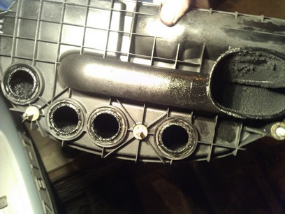

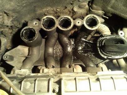

Сильно не пинайте, если что неправильно напишу и спрошу - машина первая, опыта в разборке и терминологии мало.
Есть у меня проблема как у автора темы - течь масла сзади сверху двигателя. Проблема давняя (15 тысяч точно с ней накатал). Из-за отсутствия гаража, нежелания обращаться на СТО и от того, что масло от замены до замены не уходит - забил болт на эту проблему. Но скоро очередная замена масла, и поэтому решил все-таки разобраться что к чему.
Снял корпус воздушного фильтра. И там такая картина
Я так понял, что масло течет из правого круглого отверстия. В отсеке, куда входит клапан EGR, как бы сухо, масла нет, только сажа.
Круглые отверстия (я так понимаю это впускной коллектор) - в саже и масле.
Корпус воздушного фильтра также в саже и масле.
Теперь вопросы
1. Должно ли все быть так в саже и масле. Посоветуйте как почистить и чем отмыть.
2. Впускной коллектор как почистить? Если снимать, то как он крепиться? Сверху видны 4 гайки, под коллектором тоже есть?
3. Для устранения течи достаточно ли посадить корпус на герметик?
Рено Меган Классик, 1,9D F8Q 622, 1999г.в.

СообщениеДобавлено: 29.09.2015 10:33
Масло в этих местах из-за турбины и износа поршневой. Чаще по второй причине. Можно снять вп. коллектор и ЕГР, почистить - это поможет на какое-то время. Чтобы полностью устранить масло во впуске, раз и надолго, то тут только ремонт мотора поможет и проверка и, если нужно, ремонт турбины. Это дорого, поэтому у нас обычно ездят пока едет...или продают, чаще всего.
