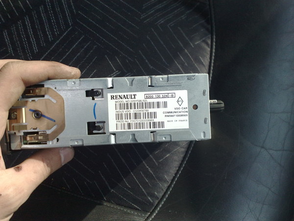

Был найден сценик с рабочей системой....путем несложных манипуляций было сделано заключение в неисправности именно этого (22SY596/62L) блока, он одновременно сопряжен с CD приводом и передает всю картинку на дисплей о состоянии авто, дверях, датчиках колес, температуре, магнитоле.....

Название самого блока CARMINAT Navigation

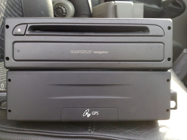

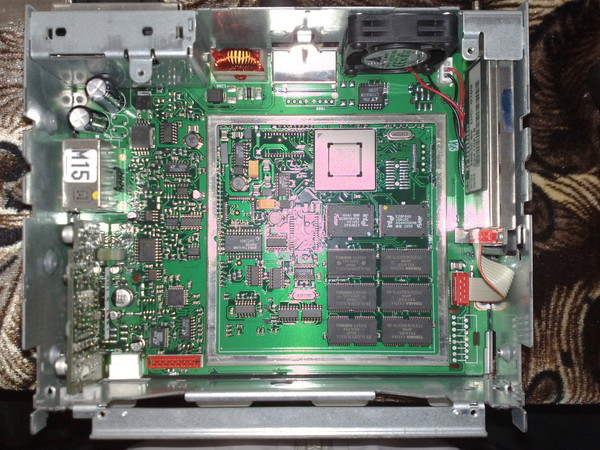

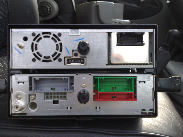

Вот фото моего блока...
верхний геморный блок и нижний GPS рабочий блок
верхий геморный блок, черный разъем системная шина и металлический длинный прямоугольный выход на экран

По фото: первые две микросхемы правее и ниже процессора - похожи на флешки (маркировка не видна, наверное, что-то типа 29F4000).
Не думаю, что будет проблема с чтением данных, если их не защитили ...

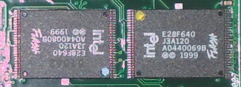

имеются на борту две флешки E28F640 intel, но вот что туда заливать и чем?

имелись ввиду эти??

Пля. Такого программатора для E28F640 у меня нет.
Нужно "рожать" новый: http://www.ezoflash.com/ezoflash.htm
