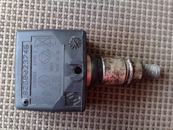

сегодня погуглив вот што выяснил...для датчика 8200023746 (черного)
может быть установлен:
Renault Espace IV - (09/2002 - Present)
Renault Laguna II - (10/2002 - Present)
Renault Laguna II restylée - (04/2005 -
Present)
Renault Megane 1 - (01/2001 - 07/2003)
Renault Scénic 1 - (01/2001 - 07/2004)
Renault Scénic RX4 - (01/2001 - Present)
у кого какие соображения?
Renault Scenic I Ph II 1.9 DCi F9Q732 JC5 JA05 '01

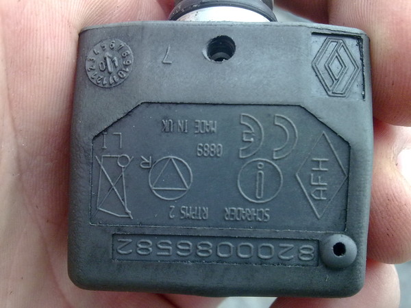

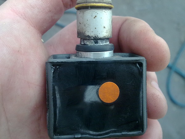

В Сценике на оригинальных литых дисках стоят такие датчики...
Сейчас установил вот такой датчик...
Есть вопрос, как должно отображаться давление с датчиков на панели?
У Меня на центральном дисплее навигации нарисована машинка с колесиками без значений давления, может рядом оно должно отображаться?
