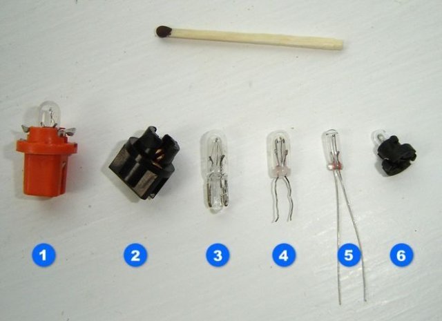

Снимаете решётки динамиков на панели и откручиваете два самореза, снимаете панель,а там три винтика самой приборки, ну там уже по месту разберётесь. Точно не помню, лампочка (3) с цоколем похоже под номером 1 ( см. фото) или под номером 6, но лучше открутить и убедиться какая.

А как туда залезть, чтобы лампочки сменить, и какие там лампочки, чтобы купить заранее?
Такие же как и везде там - безцокольные, на 3 ватта.
