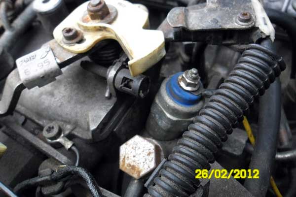

Вот мой клапан отсечки :arrow:
Покажите свою "броню"...... интересно же :roll:
