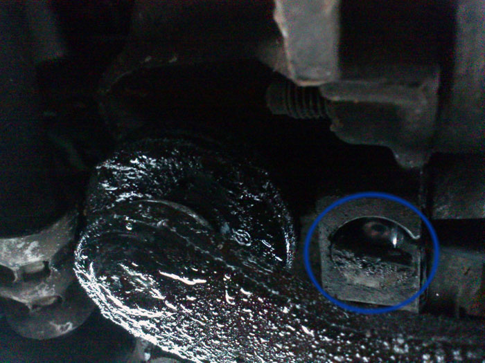

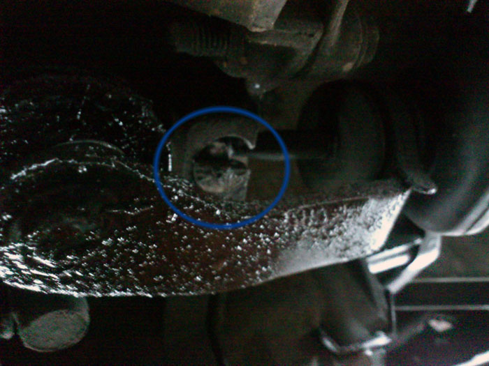

Всем привет!
Я в втомобилях, можно сказать, не бум бум, месяц назад приобрел Renault Megan 1999 г.в.. В целом машинка оч.радует.
Ну пойду сразу к моей проблеме, утром начал выгонять с парковки, но не смог включить заднюю передачу, долго не мог найти причину, в результате все же нашел, теперь другая проблема....не знаю что это :D как называется данная запчасть? и сложно ли ее поменять?

Из фоток ничего не понятно... У меня на 19хе задняя не включалась, когда порвался тросик внутри кулисы. Этот тросик поднимает блокиратор под днищем. Не знаю, как в мегане, может, так же?

Фото плохие, тросик там тоже есть.

в том месте стоит втулочка и когда ее разбивает она не дожимает решение замена втулки они продаются помой му цена вопроса 10 уев
