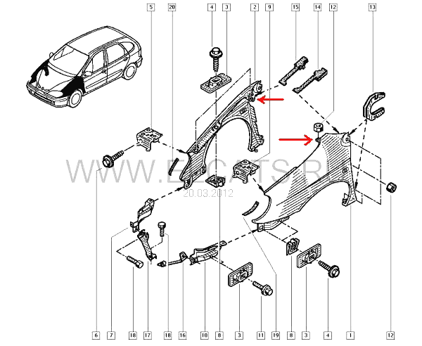

Всем привет! Есть необходимость снять передний бампер и левое крыло (будет день не жестянщика, а пластмащика что-ли? :lol: ). По бамперу вопросов нет, А вот по поводу крыла - загвоздка (в мануале снятие не описано)! В каких местах крыло крепится к кузову (смущает место возле лобовика, там где черная панель от дворников)? Крепление только на болтах или ещё защёлки есть?

так же крыло(если еще ни разу не снималось) в паре мест приклеено на какую-то пену... не монтажную конечно :) а мягкую, типа теплоизоляции для труб...

Что-то картинка какая-то не такая! Сейчас скачаю эту фотку и укажу где я нашел болты крепления...

Вот она, нашел на elcats
Стрелками указаны крепления, скрытые под накладкой дворников.
