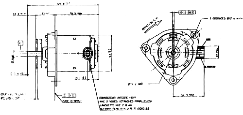

Сгорел двигатель охлаждения вентилятора, чем можно заменить??? срочно
Symbol/Thalia 2007 / K4J 1,4
 Заголовок сообщения: Вентилятор охладения VALEO VALEO 698084
СообщениеДобавлено: 31.05.2016 14:43
Сообщения: 1431
Valeo 698084
При поиске нового - продавцы скажут вар-ты эквивалентной замены. Или разборки - см. в т.ч. от 1-х меганов и лагун. Лучше идти со своим снятым.
Или искать с учетом своих размеров – Valeo 698084
VALEO 698084
Номера: 698084, 3276426980845
Мощность 130 кВт
Напряжение 12 В
Вес 0,78 кг
Конструкционные номера: AKSDASIS 188290N, GERI 951226, RENAULT 7701038405, VALEO 3276426980845, VALEO 698084
