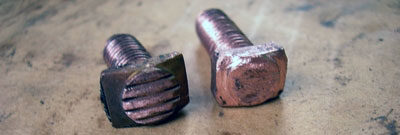

Втягивающее замыкает пластиной контакт между двумя болтами (пластина на головки болтов ложится, вот и щелчок слышен).
После этого ток должен побежать по цепи стартера, который раскрутит двигатель. Раз стартер не крутится, значит или ток не бежит или сам стартер сдох.
Надо снимать и перебирать. Как? Смотри исторический труд: Ремонт втягивающего реле стартера двигателей серии F3x

Зато на следующий день освоил методику ремонта втягивающего, заменил болты жигуленковскими (один таки свернуло ключом), только пришлось обточить под квадрат и сделать такие же насечки на их шляпках как в оригинале.
Смысл насечек понял так: если частичка мусора попадет, то поляпав втягивающим можно согнать крупинку в такую борозду и контакт все-таки произойдёт. А если оставить шляпки как в жигулях плоскими, то любая крупинка помешает контакту.
Борьба с залипанием и подгоранием. Токи бешеные.
