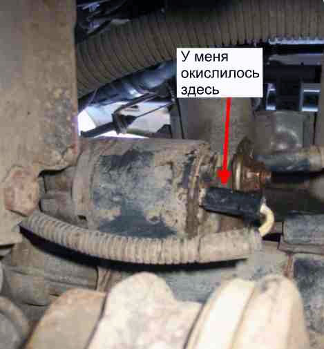

Сообщения: 362
Откуда: Калининград
Если при пуске стартера его не слышно ("... а в ответ тишина..."), значит он не исправен или обесточен (что более вероятно!). У меня был аналогичный случай на Megane Scenic-1, и именно из-за окислевшегося контакта на стартере. Поддомкрачиваешь передок, лезешь под машину, находишь стартер снизу-слева с обратной (обращенной к салону) стороны двигла. К нему идет белый провод с черным прямоугольным разъемом. Именно в этом месте чаще всего и киснет и обрывает цепь питания. Прочел об этом на одном из закардонных форумов, писали, что для мегана это одна из характерных "детских" болезней. Снимаешь его (разъем), мелкой шкуркой все зачищаешь и будет тебе счастье..

спасибо, буду пробовать!!!
