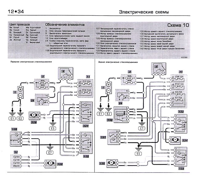

какое реле отвечает за стеклоподъемник водительской двери рено сценик-1

не работает подъемник водительской двери . при нажатии на кнопку слышен щелчок реле.но стекло может с нажатие 10 тока подняться или опустится.

Ну так реле встроено в ЦЭКБС, отдельно его нет.

дела в реле и тока в нем.
вопрос решен-загорели контакты

реле стоит в цэкбс (блок с предохранителями в салоне) причем в паяное.

Ну я об этом и говорил. Отдельно выносного реле, как в ВАЗ нет. Остальные стеклоподъемники вообще без реле.
