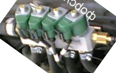

Еще вопрос: стоит газовое оборудование Elpigaz 3-е или 4-е поколение. Присутствуют 4-е электромагнитных клапана (или это форсунки??), трубки от них идут куда-то назад - в район "родных" форсунок, но куда точно - не понятно..
Вопрос: а газ так же подается через форсунки, или как-то напрямую в цилиндры?? И можно ли по работе двигла на газе оченить засорены ли форсунки?

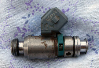

Как на фото, это газовые форсункию. Они не как не связаны с бензиновыми. Если засорены бензиновые форсунки, то работа будет отличаться, что на газу, что на бензине. Бензиновые выглядят как-то так
СообщениеДобавлено: 21.06.2012 23:33
Сообщения: 703
авто может чихать и троить, хавать больше бенза ухудшится динамика при разгоне.
чистка одной форсунки 5$ примерно.
