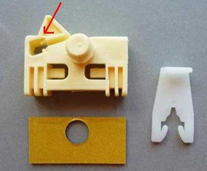

Снова лопнула пластиковая штука поднимающая стекло... :zlost': не могу больше... тросики уже не рвутся я их забомбил навечно :twisted: а эта штука куда вкладываются тросики, тягающие стекло, лопнула под тросиком котрый вверх тянет :cry:
Плиз вери вери хелп ми...можно ли купить эту херню где-то (если точно кто знает), а то весь в сборе б-у покупать жаба душит, че так дорого то а :krugom: кажется на встречах кто- то говоил есть чел который быстро и хорошо делает? восприму любую инфну СПАСИБО :!: заранее..... и в такую жару у меня стекло подперто :crazy:

А как это пластмаска выглядит? Частенько пишут жалобы на эту часть механизма ..... может возможно изготовить её из металла ? Если форма позволяет - готов взяться ради экспиремента.
СообщениеДобавлено: 29.07.2012 20:47
Сообщения: 353
Может типа такой
СообщениеДобавлено: 29.07.2012 20:53
Да, форма непростая ..... если остался поломаный экземпляр, могу попробовать ("защёлку" оставим пластмасовую).
СообщениеДобавлено: 29.07.2012 22:05
Эта штука не должна ломаться, ломается обычно направляющая тросика, у кого механизм тросовый. У кого пружинный, там почти всё вечное.

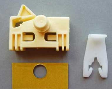

Сообщения: 353
У меня ломалось вот здесь...
сейчас я запаял это пластмассой, но блин тросики переплелись, нужно теперь тросики менять, предыдущие покупал в веломагазине, к сожалению не нашел точно по свойствам: определенной толщины и гибкости....ставил тросики переключения...
