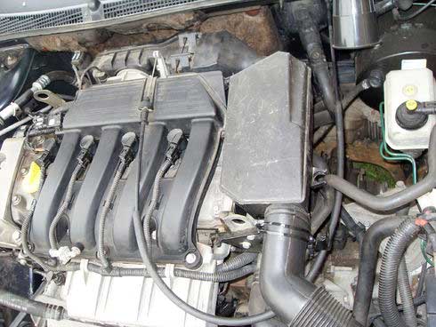

F4R не IDE который выглядит так

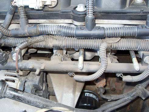

Форсунки у него тут

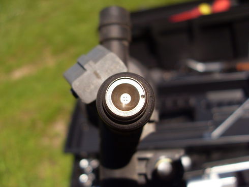

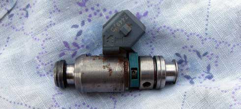

И выглядят так
IDE выглядит немного по другому.
