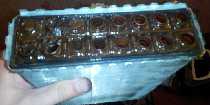

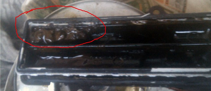

сегодня занялся своей печкой, бо совсем не грела :-? :
работало только 2 контура (отметил их), остальное забилось наглухо, типа как пластилином и никакая химия эту дрянь не берет, только соляная кислота, но не лить же ее в печку... прочистил, собрал с герметиком, попробовал - вроде не течет.
дует очень горячо - даже не знал, что у меня в машине может быть так жарко)))

Empereur писал(а):
Здравствуйте. У меня такая проблема, совсем не греет печка в Рено Меган 2000г. 1,6 16V. Воздух хорошо дует, но не прогревается и дует холодым воздухом. В чём может быть проблема? Недавно менял термостат, может дело в пробке воздуха? Как тогда развоздушить систему?
однозначная замена радиатора печки! сам недавно промучался с ней, вот что было с моей:
Изображение Поставил новый, теперь в салоне "Ташкент"). https://autoby.biz/forum/viewtopic.php?f=57&t=31859 делая все как здесь описано, сэкономишь около 150$ :D Обращайся, если что)
