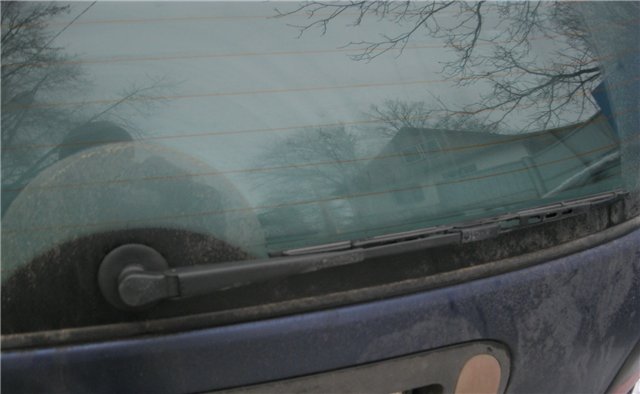

работал сначала со скрежетом а потом вообще стал колом.обработал вэдэшкой -не помогло .двигло крутит.кто с этим сталкивался ли?как снять?говорят что есть вариант при съёме съёмником не снять т.к прикипело за года!?..сценик2000г 1.6 16кл бенз автомат.

На пластиковой шестерне шлицы слизались вот и не крутит. Я бы обшивку снял, снял моторчик и смотрел бы там. Скорее всего нужно будет менять эту пластиковую шестерню.

Чтоб мотор снять поводок надо сдергивать а он прикипела.Я уж на двух машинках гайку откручивал,пластик разламывал оставалась дюралька которая на конус одевается которая прикипела,наискосок ножовочкой,удаляем,ну а дальше от ИЖ оды,хоть от калины хоть от калдины,цена копейки но после небольшой подгонки длины все работает на ура и выглядит не хуже родного.

ВАЗ 2104 за 35 тыс.бел.руб. подходит без подгонки. Надо только переходник купить чтобы сам дворник одевался. Оригинал б/у мне пытались втюхать за 700 тыс.

Оригинал от Пежо, новая - 20 долларов.
Чуть короче чем реношный, но вполне можно поставить, просто щетку более длинную прицепить.

20 доларов и 5 доларов разница есть!Я у нас в Казахстане хотел заказать так 100 баков за оригинал запросили!
А тут поставил и кстати зона очистки стала лучше чем у родного.

странно, у меня съемником все снимается.

заезжал к ремонтникам и они сходу-известная проблема=мы попробуем если нет будем срезать.неужели это так??

Вы эту выше читали конеш они будут срезать сделай лучше сам
Вчера видел приору универсал от нее тож должен подойти
Вариантов куча и очень не дорого
