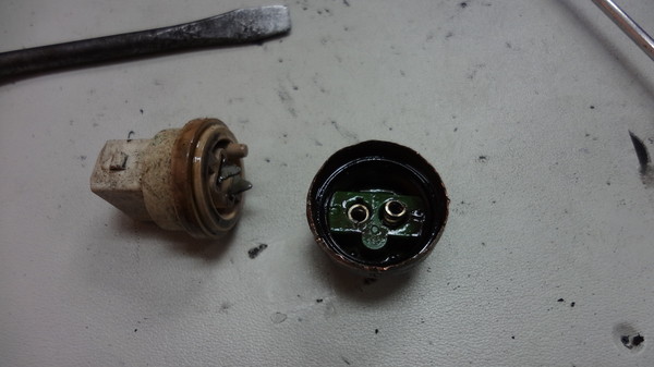

Наконец то нашел сегодня почему не заводится F3R.
Диагноз такой после около суток простоя с утра не заводится.три четыре попытки ноль,как будто ни искры ни бензы нету потом начинает схватыватся чихать но вяло обороты не устойчивые около 500-600
На газ давишь захлебывается и мгновенно глохнет.После всех этих манипуляций заводится и весь день потом работает без проблем.Виной всему любимый дтож.Снял фишку воткнул сопротивление 7.5 Ком и на старт завелась мгновенно обороты 1100 типа прогревочные.Сопротивление неглуша убираем втыкаем в датчик обороты падают и все как всегда.Рад был безумно наконец домучил.

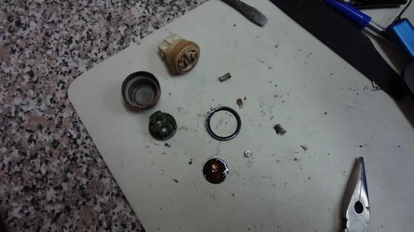

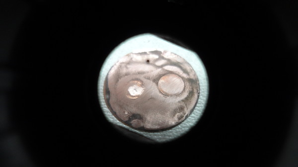

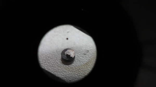

Был вскрыт пациент внутри вонючий антифриз саму таблеточку немного поел антифриз.

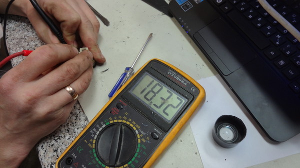

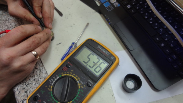

На корпус звонится 17-18 Ком плавает а на выводах могет показать от 0.6Ком до 5Ком.Вот как-то так высушил помыл почистил загерметил бросил прозапас пусть лежит.
