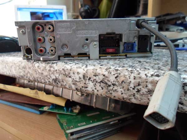

сегодня вынимал магнитолу (не штатная) и обнаружил какой-то непонятный разъем :shock: . может кто знает что за оно?

...нештатная...а ее фото мона с заду? просто разъем похож на разъем от ченджера или какойнить доп приблуды. у штатных таких проводов не было

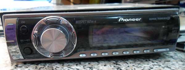

Фишка от pioneer .Вот ща смотрю на него сзади один в один.Идет на чейнжер.Когда у некоторых дисковод накрывается или хотят с ай пада слухать я через этот разьем эмуляцию делаю и мини джек вывожу.
я думаю был пион при продаже вынули воткнули другой.

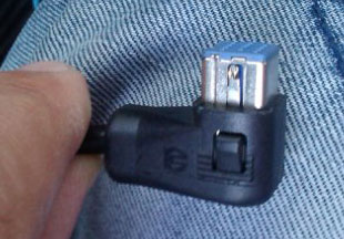

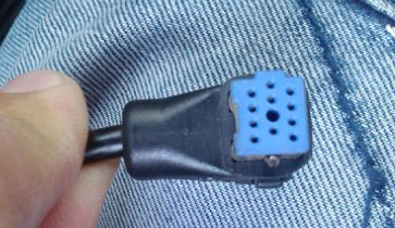

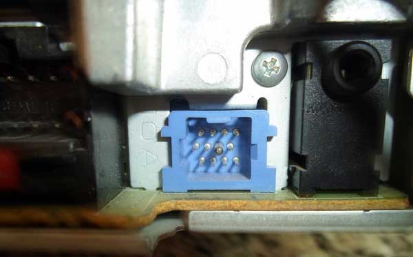

в принципе вот смотрите.

понятно. а я думаю что за значек на нем знакомый :) а куда он идет (на что)?

ну если майфун другой зачем голову ломать куда он идет подергай за него посмори куда уходит.Может он откусанный или под сиденькой или в багажнике ищи если чейнжер стоял.Яж писал что можно AUX через него активировать.Надо только минижек и припаяться к GND-LEFT и RIGHT и слухай с сотки с usb флэш плеера.

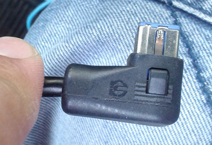

Обычно такой разъем идет из Пионера на вывод инфы на внешний дисплей.

Не знаю я через него только Aux делаю.В выключенном состоянии жмешь кнопку непомню толи disp толи еще какую появляются настройки часов и т.д по умолчанию aux off делаем on берем миниджек с проводом на разьеме ищем left out right out и gnd втыкаем в наушники телефона или флэш плеера выбираем вход tuner-cd-aux in и наслаждаемся любимой музыкой.
