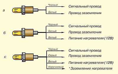

Всем привет! Рено сценик 2003, 1,6, V 16. Оторвало провода на катализаторе, фишка стерлась об асфальт. Помогите подключить.От авто идут провода:- зеленый, - белый, - коричневый, - сиреневый.
На датчике:- черный, - серый, - два белых. КУДА КАКОЙ? I_broken
