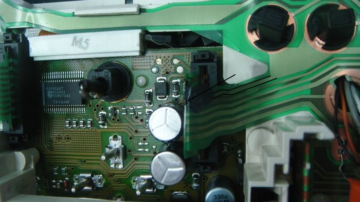

Спустя год наконец то закончил поиски нашел таки.Обрыв шлейфа лопнул фиг заметиш как раз питание идет на масленку и акб две контрольные лампочки.Изображение
Вот как бывает теперь все ок.Спасибо всем.

Электролиты в приборке))) Французы жгут не по детски. В моей вроде такого нет.
