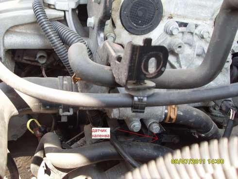

Да, попробуй просто почистить ДПК
(коленвала:) )

У меня было похожее!!! поменял датчик каленвала за 10 мин и поехал. Только у меня периодически в течении дня плохо заводилась. Но спец сказал, что датчик постепенно умирает. Стоит новый где то 200 тыс. бел. рублей

Когда не будет заводится, скинь фишку с датчика температуры охлаждающей жидкости и заводи авто.
Поддерживаю. На фотографии в верху это датчик у правого края фотографии. А лучше его поменять.
