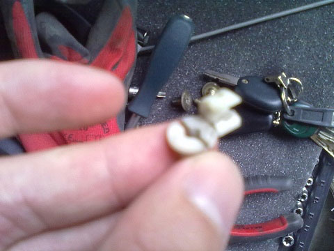

В общем перестала открываться дверь из салона. Снял ручку и вместе с ней вышла и тяга с обломанным пистоном. Разобрал дверь, отсоединил все, кроме тросика от "кнопки". Тросик снять не смог, так как плохо видно как он там отсоединяется и где именно, да и рукой не очень удобно там ковыряться + мешает стойка, делящая стекло на две части - не пролазит замок из-за нее. Вопрос: как достать замок и что я делаю не так?

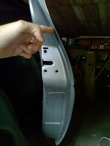

Вы случаем не про это место говорите?
Если да, то особой роли не играет. Даже выкрутив оттуда болт, направляющая стоит почти мертво, т.к. влево/вправо не дают ходить стекла, а от себя/на себя - дверь.
Но замок я тем не менее снял) Так как тросик снять не представлялось возможным из-за отсутствия доступа к нему, то я просто снял уплотнитель со стекла, троисик вытащил в нишу где был замок, дабы тут хоть немного можно было вращать внутри, ибо если не вытаскивать, то трос его обратно выкручивает. Потом вытащил его под направляющей (она не доходит где-то15см до низа двери), предварительно слегка отогнув рукой.
Заменил пистон и стал думать как теперь все это поставить обратно... В общем, замок засовывается обратно, одевается фишка блокировки, потом тяга от внутренней ручки, потом прихватывается на один болт, далее обратно просовывается тросик и тут начинается самое интересное - надо маленькую штангу от дверной ручки(наружной) защелкнуть в пистон на замке и все это на ощупь :evil: Короче, смотрел в зеркало, светил правой рукой фонариком, а левую почти по локоть засунул в дверь. Такие дела. :P
До этого еще 2 часа потратил на то, чтобы открыть дверь - выгонял на свет из гаража, да забыл что снял все тяги с замка и захлопнул дверь. Не знаю что бы делал, если бы не открыл. I_broken
Почти день(6 часов) ушел на то, что бы заменить вот эту херню:

Второй болт, который крепит направляющую. Он находится в ТОРЦЕ двери, вроде под болтами замка. Тогда и верхний откручивать не придется - она начинает ходить влево-вправо.
А так молодец, что справился) В следующий раз тяга надевается-всовывается в пистон наощупь за 2 минуты) На себе проверено)

Ни визуально, ни на ощупь каких-либо креплений направляющей я не обнаружил I_broken
