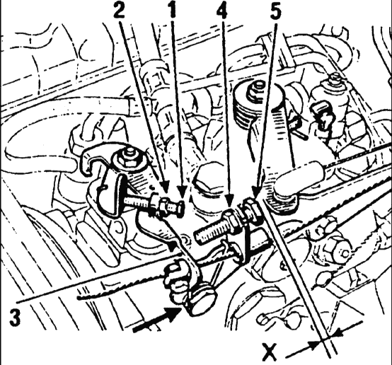

:pisatel: что за деталь на фото и как она влияет на обороты холостого хода? От нее отходит шланжик который впоследствии переходит через какойто датчик в тросик который идек к ТНВД на регулировку холостого хода. Бывает невсегда(иногда редко) что этот тросик натягивается и обороты на холостом падают до 750 . Двигатель при этом работает ровно не троит не дергается не глохнет , просто медленнее обычного . Так же заметил (незнаю связанно это с предыдущим или нет но обороты холостого хода никогда не поднимались выше 850. Морозов еще небыло конечно но я щитаю что с утра на холодном двигателе обороты при запуске д.б немного увеличены. подскажите это нормальная работа двигателя ли стоит что то посмотреть кому то показать

Это вакуумный насос. На ХХ он никак не влияет.
ХХ зависит только от ТНВД и его параметров.

как я понял от вакуумного насоса идет шланжик которыйидет к какомуто датчику ( я пологаю зто электромагнитный клапан) затем ч.з какую то мембранку-диафрагму сообщается с тросиком который идет на ТНВД и регулирует ХХ. Так вот когда этот тросик находится в ненатянутом состоянии обороты держатся 825, когда он натягивается (клапан открывается--- разряжение тянет тросик) -- обороты падают до 750-740, двигатель при этом работает ровно не троит не дымит, при движении тоже все нормально.Я так понимаю Насос отрегулирован на 825 об. когда срабатывает эта байда обороты падают до 750., значит насос тут нипричем. Вопрос нормальная ли это работа двигателя и ли стоит гнать на компьютер.

У вас ТНВД Лукас, насколько я понял? Я в них не большой специалист, к сожалению. С Бош помог бы и все разложил бы по деталям.
Если вам не нравится только ХХ мотора, то им управляет ТНВД, в частности ЭБУ двигателя и регулировке ХХ не подлежит.
В некоторых ранних моделях с ТНВД Лукас, была система ускоренного ХХ, с помощью мембраны двигался шток насоса и повышался таким образом ХХ. А мембрану двигал вакуум от вакуумного насоса, и управлялось это ЭМ клапаном.
Попробую глянуть документация, если немного времени найду. Может найду ответ.
Расписывать как должен работать этот мотор - это займет неделю!
Четко поставьте вопрос, чтобы я смог на него ответить!

Про 784/786, ваш движок, но с турбиной.
У него грубо говоря три фазы работы при прогреве:
1. Натянут тросик ускоренного холостого хода + постпрогрев свечей (не всегда, если температура воздуха ниже 10). Обороты как у прогретого. 800.
2. Ускоренный холостой ход отключен, но свечи ещё греют. Оботоры холосотого хода понижены (750), скачком понижаются после этапа 1. Оботоры понижены из-за большой нагрузки на генератор.
3. Прогрев законцен, свечи отключены. Обороты обычные (800).
Механически можно менять как обороты х/х прогретого двигателя, и увеленчение оборотов х/х при прогреве.

@В некоторых ранних моделях с ТНВД Лукас, была система ускоренного ХХ, с помощью мембраны двигался шток насоса и повышался таким образом ХХ. А мембрану двигал вакуум от вакуумного насоса, и управлялось это ЭМ клапаном."
100% Это точно мой случай.
На улице +11С завожу , обороты ХХ около 720, но по ощущением двигательл должен работать немного быстрее, тросик ускоренного ХХ в "напряженном" состоянии , снимаю вакуумный шланжик , тросик ускоренныго ХХ в "свободном"состоянии,шток нососа повышенных холостых отведен до упора на мах обороты, обороты увеличиваются около 750, моторчик работает на слух повеселее. Ядумаю что ХХ на ТНВД настроены немного занижено.Вопрос : не будет ли на холодную машина прогреваться слишком долго, где то слышал что слишком низкие обороты ХХ при прогреве нежелательны для двигателя , что то изнашивается быстрее чем нужно.

Для начала поищу специалиста по насосам в своем городе(может что порекомендует или порегулирует) сам пытался покрутить регулировочный винт увеличенных оборотов ХХ так там какой то ограничитель обороты увеличить не позволяет , получилась только уменьшить) , дальше видно будет

На холодный мотор для дизеля обороты ХХ должны быть на 50-100 больше чем на прогретый. Тогда все будет работать оптимально.

Все решилось очень просто, все как сказал SerMel, просто я по неопытности сразу не догнал сути.: "Механически можно менять как обороты х/х прогретого двигателя, и увеличение оборотов х/х при прогреве." Выкрутил винт ХХ на картинке под №5
на ШЕСТЬ полных оборотов и машинка ЗАРАБОТАЛА как написал SerMel.(тока не пойму как прежний владелец все время ездил на таких оборотах - иногда опускались практически до 550 и появлялась довольно ощутимая вибрация)
