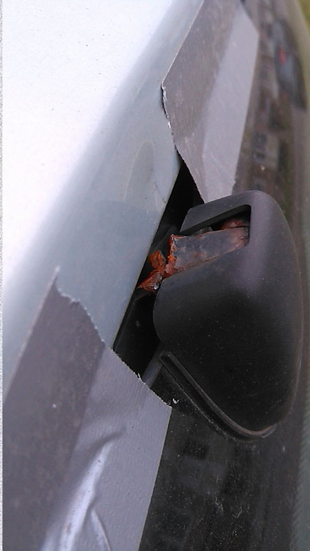

Доброго времени суток. Случилась беда!
Решил разобраться почему не работает обогрев заднего стекла, для этого пришлось его открыть. Но я не заметил, что петля заднего стекла закорела и при открытии она обломилась.
Видимо закорело оно давно, и предыдущий хозяин открывал стекло в таком состоянии, т.к. обломилась петля сразу же, как только потянул стекло на себя.
Подскажите, Как быть? Варить ее, петлю эту? Или как ее заменить? От стекла то я ее сниму, а вот как быть с той частью, которая приварена к кузову?

если я правильно понял то отламалась медная шинка, медь хорошо запаять.

Вряд ли там медь, медь, насколько я знаю, не ржавеет, а на месте слома ржавчины много, видать надлом давний.
Возможно, я неправильно объяснил, облом произошел между петлей, к которой крепится стекло и частью, которая приварена к кузову.
Вот на этой картинке позиция 22.
Но вряд ли я на разборе найду эту раму для стекла. А новую заказывать очень накладно.
Завтра сделаю фото, выложу.

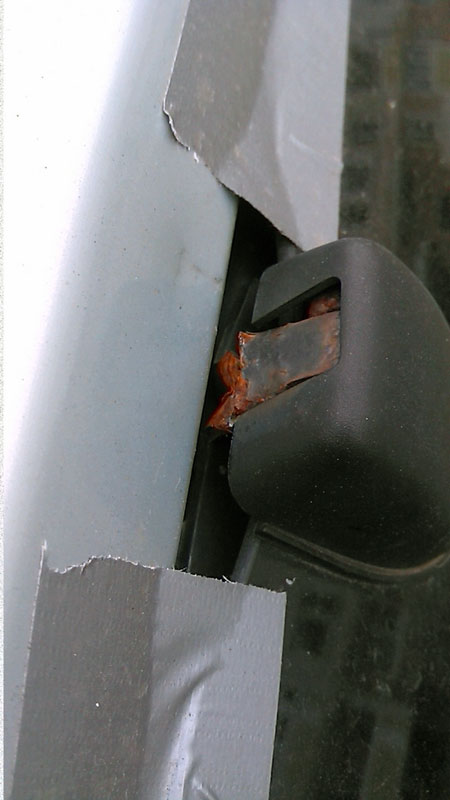

Возможно я неправильно объяснил.
Там скорее всего не медь, т.к. медь не ржавеет, насколько я знаю, а место излома все в ржавчине.
Вот фото, думаю, будет более понятно.

Заварите если есть возможность и не парьтесь

Ну ржу уберите, заварите и черной краской подкрасить и будет как новая.
