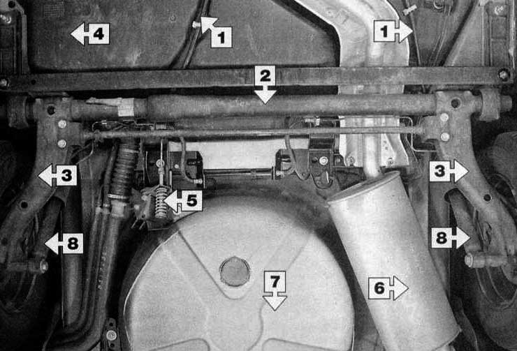

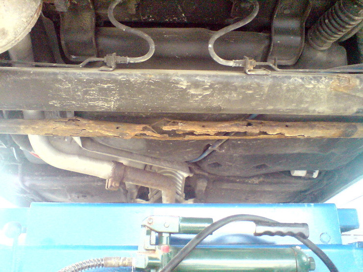

Подскажите пожалуйста, что это за деталь (та, на которой цифра 2 расположена), для чего предназначена, на что заменить. Не смог сегодня пройти техосмотр, т.к. сильно она подгнила.
Megane Grandtour, 1.9 dCi, 2001 г.
 Заголовок сообщения: Re: Подскажите - что это за деталь?
СообщениеДобавлено: 5.11.2013 21:15
Вообще-то это задняя балка, а конкретно (2) это внешняя полубалка.
Или все же речь о планке, которая чуть впереди стоит?

оторви ее и опять на тех осмотр

смотри viewtopic.php?f=57&t=13980&start=2130
Можно купить, можно изготовить (там же далее). Если пройти Техосмотр - сними и смело проходи, про нее никто не вспомнит. По своему опыту говорю.

Это задний стабилизатор, на экзисте есть новый, можно купить...
Речь о планке

Спасибо за ответы и полезную ссылку.
Наверное откручу, а после ТО сделаю из уголка, или трубы

Кстати в другом разделе руководства нашел ее название - "стяжная планка".
это не стабилизатор а просто штука для увеличения жесткости кузова. Но работникам Белтехосмотра респект, как еще не доколупались, что глушак не окрашен

Задний стаб. на фото прикручен 4 болтами. Эта штука скорее всего

Вот эта штука на экзисте http://www.exist.by/price.aspx?pid=F6C0 ... at=Renault
Обалдеть, когда я проходил техосмотр первый раз у меня стабилизатор этот тоже был никакой, никто и слова не сказал. А заметил этот ржавый корч уже потом, когда делал развал/схождение и машину на подъемнике поднимали
Через какое-то время остались два хвоста от стабилизатора по бокам (остатки середины доржавели) и дабы никого не смущать я их просто открутил, как будто там ничего и не было.
