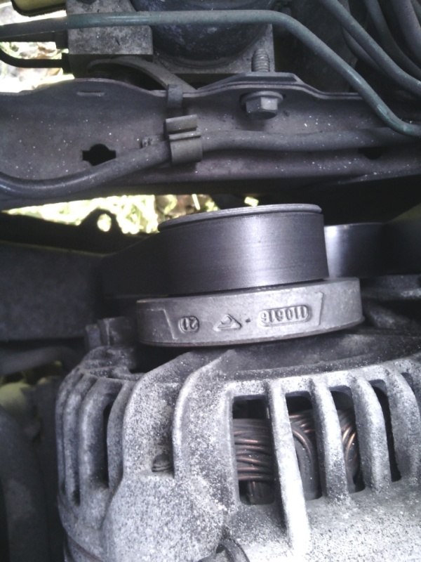

Таки даездился сенька до того момента когда разбило напрочь шкив генератора......долго он тарахтел и в один прекрасный пятничный день завыл как раненый бегемот)))))))))
Было принято решение купить б.у. генератор......В субботу был куплен генератор на разборке....
Б.у генератор
и понеслось....

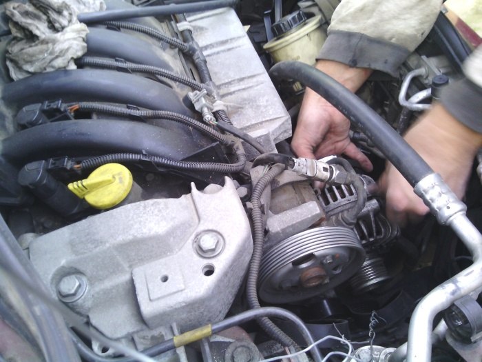

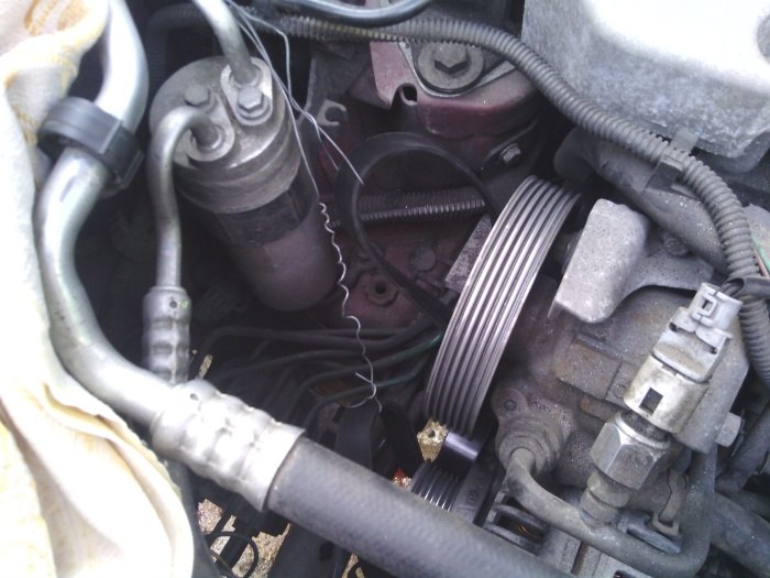

Так как было лениво полностью снимать ремень он был закреплен вот так)))))) Оттянут натяжной ролик ключом на 13 и полуснят ремень

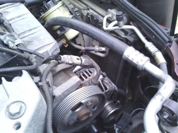

Откручены три болта...и можно снимать....

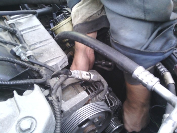

Но самое интересное его оттуда достать.....мешают трубки кондея......но русский человек не сдается....трубки оттянуты помощником и генератор извлечен))))))))
Ну а дальше таким же образом он установлен обратно....
Все собрано.....крутится и работает)))))
Старый генератор....

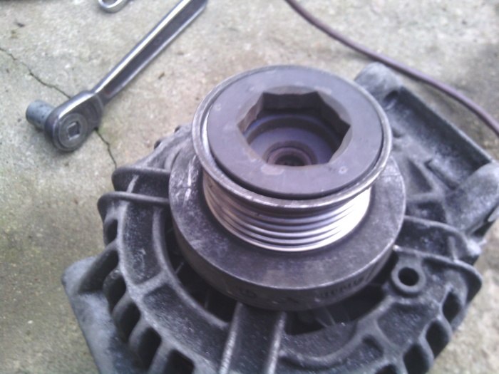

В каком месте разбило шкив? По фото не видно.
Почему нельзя было просто заменить шкив на обгонную муфту?
СообщениеДобавлено: 6.11.2013 18:26
еще не разбирал его.....но шкив болтался и крутился отдельно от генератора....и металическая стружка вокруг него.....
машина нужна была сейчас.....поэтому куплен другой...а этот восстановится и будет в запас:-)

Теперь увидел. В середине, где выемка в форме гайки, тупо выломан кусок по кругу.

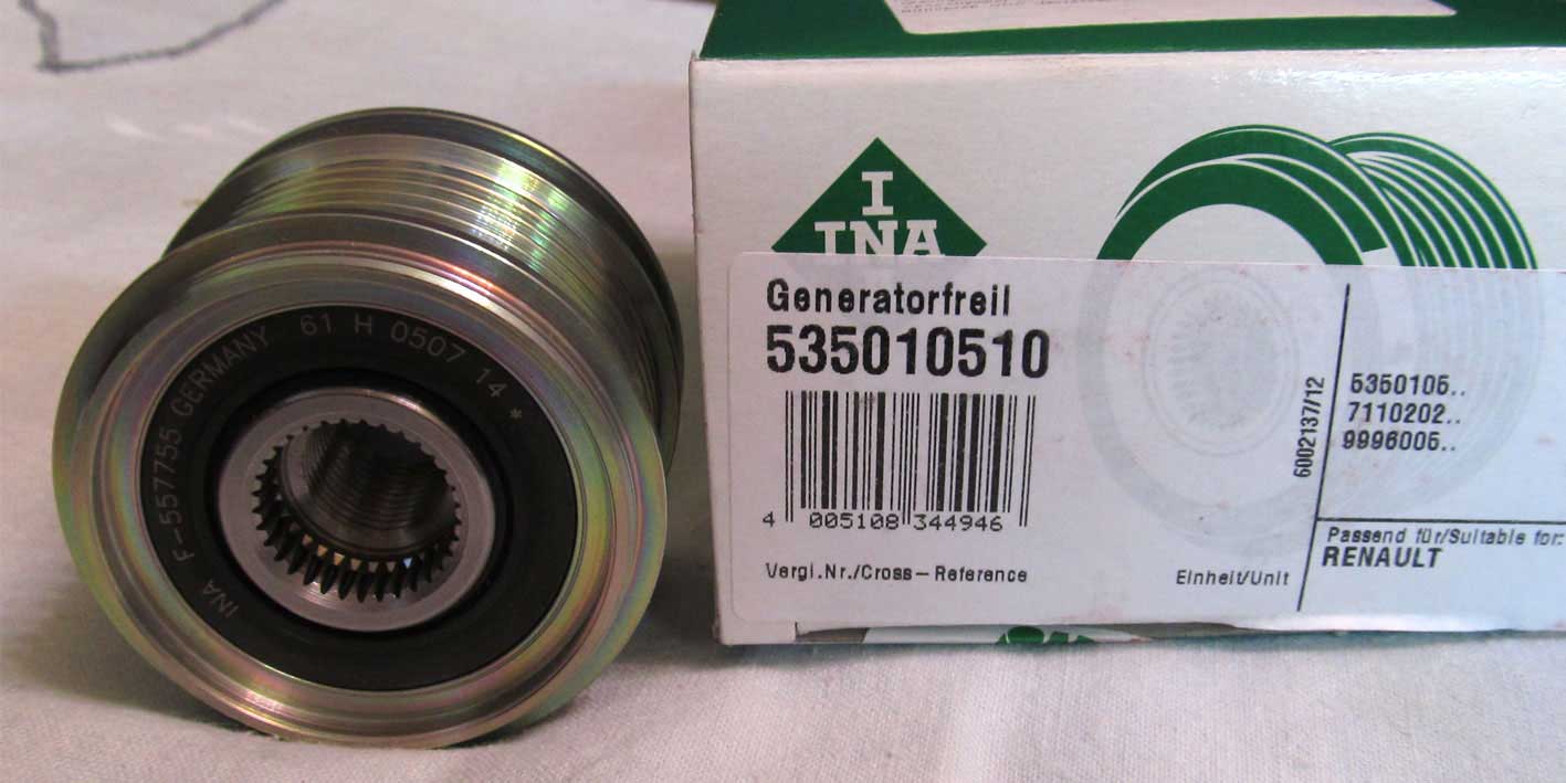

Ставьте обгонку,например INA 535 0105 10.
СообщениеДобавлено: 6.11.2013 20:30
Генератор менять не надо было, он рабочий. Просто обгонную поменять и все. На том генераторе, что ты поставил, шкив тоже в скором времени может навернуться, я бы сразу поставил обгонную и ездил спокойно.
Спасибо за номерок:-)
эт понятно что он рабочий....но это было самое быстрое и не дорогое решение...
старый бедет восстановлен:-)

и попутно вопрос...
что бы открутить шкив где и чем держать что бы он не прокручивался?

Гы, геныч и его расположение точьвточь как у меня)
откручивается муфта спецприспособой, но я лично видел, как она отлично скручивается за 2 сек. пневматическим пистолетом (или как там его?) - ну что колесные болты откручивают на СТО)

а от прокручивания де держать?
СообщениеДобавлено: 6.11.2013 22:37
Сообщения: 1317
Откуда: Браслав
так в том и фишка пистолета, что за счет "рывков" держать нужно только саму муфту снаружи. Руками можно только, имея головку, со вставляющейся в нее звездочку. как-то так)

почему не скажите, что муфта стоит как два генератора?
От для блокировки вала поможет отвертка
бросьте! тоже так думал. Однако на жданиках нашлась, помойму за 25 долл. Клялися и "в коленки падали", что ина).
Отвертка? В крыльчатку гены? Не рискнул...
