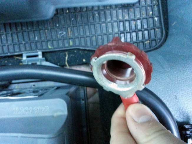

Привет всем. Решил поменять аккумулятор и тут возникла проблема. На плюсе есть резьба как бы сверху плюшка стольная. Снять не получилось. Вопрос кто сталкивался есть ли в продаже отдельно такие плюшки стальные. или есть уже аккумуляторы с резьбой.

Должна сниматься, а аккумов с готовыми такими клеммами нет

Сильнее тянуть надо......снимается она.....у меня такие же 2 стоЯт

Залить ВД-шкой, дать постоять и потом осторожно отверткой за усы снизу расшатывать. Шатать осторожно - усы ломкие.

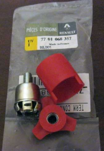

Дайте фотку. Охота увидеть, что это за плюшки такие.
 Заголовок сообщения: 77 01 068 357
СообщениеДобавлено: 10.11.2013 18:49
от такая 77 01 068 357

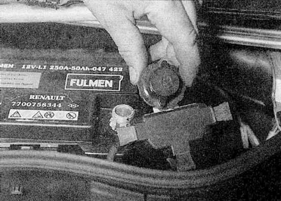

Было такое на Р19. На Мегане совсем другой. Каракатица с предохранителем и зажимается классически болтом.

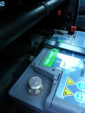

У меня другая, что показывал Игорь нитрат.

Седня с 3 раза завел пипилац вообщем купил клемы латунные и поставил новые
