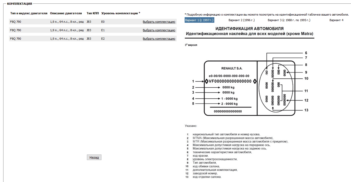

все время думал что у меня f8q 622. Забиваю vin в элькатс а там выбивает
Чет я совсем запутался/ vin vf1kaoj0523159735

и тип КПП там JB3

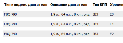

Судя по вашему VIN коду (не уверен по поводу правильности написания 4-й буквы k в VIN коде) ваша машинка 1.9 D (JA0J) (F8Q 790) - 64 л.с./47 кВт V4 - дизель - вэн (с 03/1997 по 09/1999)
значит коробка стоит JB3 правильная, но год автоса 1999
Соответственно коробка JB1 от 1,4 не покатит, нужно искать JB3
