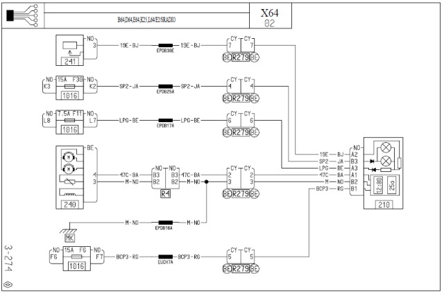

есть такая:
240-зеркало
210-часы
R4, R279 разъёмы
Космос 4
