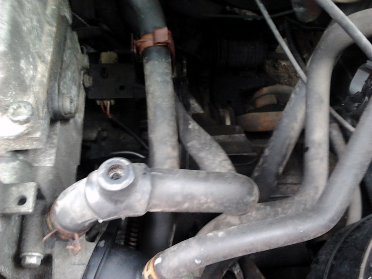

Подскажите. Выгнало антифриз через вот это отверстие на шланге. Еду. Вдруг пар из под капота, открываю, а там струйкой прямо вверх брызжет. Что это и от чего это?
В это отверстие закручивается болтик с широкой шляпкой для развоздушивания системы охлаждения, подыщите подходящий болт, закрутите, чтобы не травило и катайтесь. Соответственно долейте антифриза.

Чуйвствую долго я буду искать такой винт. Кстати какой антифриз заливать может кто подскажет, ато в бачке расширительном его вообще не осталось и какой туда заливался я без понятия.

Это отверстие (клапан) для развоздушивания системы. Здесь должен стоять болт с широкой рифленой шляпкой (под заворачивание рукой) и конусом на торце, который по мере необходимости отдается и воздух из системы стравливается (до появления ОЖ). Болтик сделан из пластика, можно найти похожий, главное чтобы по резьбе подошел. У тебя его, наверное, просто вырвало...
У меня при покупке машины этого патрубка вообще не было, стояла глухая соединительная трубка, систему видимо развоздушивали только проминанием шлангов, прогазовкой и через клапан на радиаторе. Мне показалось это неудобным, я купил этот патрубок б/у на разборке и поставил.
По антифризу - в свою лью то, что лил до меня прежний владелец - NORD с синей крышкой... (машина в подписи)...
