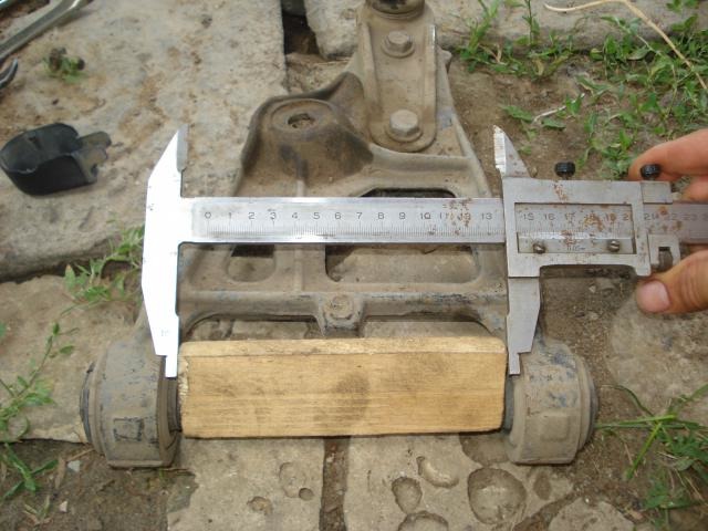

Здравствуйте заказал сайленты для передних кованых рычагов у которых большие шаровые и втулки стабилизаторов в виде боченков собираются.Есть ли какие нюансы при замене.Какой в перед там запресовывать,какое расстояние держать,как затягивать.Кто менял проконсультируйте.

Заказал вроде фирмы сваг.Завтра придут.Домкрата 5 тонника думаю хватит для запресовки,если фотик будет под рукой может получится какие нибудь нюансы пофотографировать.
СообщениеДобавлено: 4.08.2014 13:24
Сообщения: 194
Откуда: Казахстан,Уральск

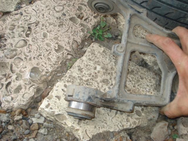

Ну усе поменял.Сложного ничего впринципе.На скоряк сварил рамку для запрессовки.
Все пошло на ура.
главное это расстояние 147мммежду внутренними сайлентами.
Вот и усе!
Всем спасибо!

Cyber-Shot писал(а):
А старые сайленты выбивал или выпресовывал?
На первом фото и втором как раз выпрессовка,запресовка этим же методом.
