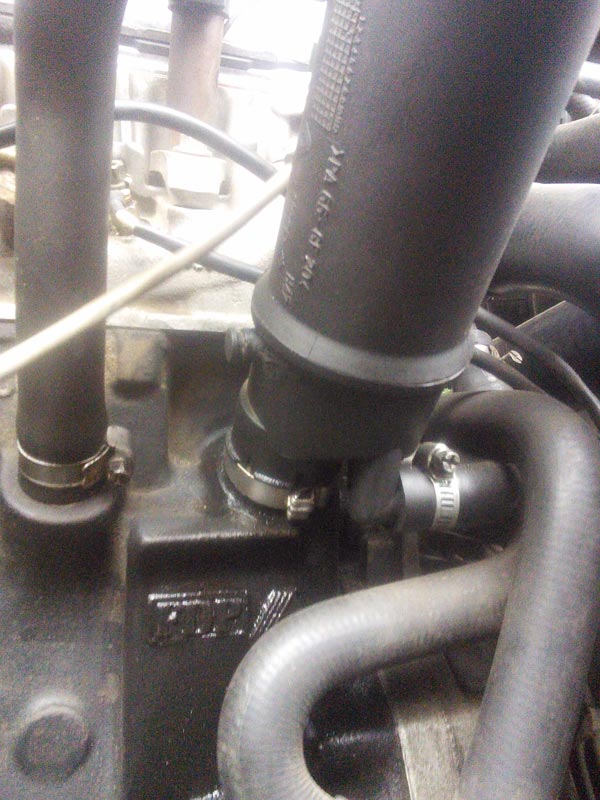

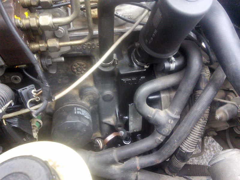

Здравствуйте форумчане. Вопрос такой сопливит масло с пластмассовой штуки на ДВС (не знаю как называется), раньше чуть-чуть а теперь по больше стало. Во общем как лечить и что эта за штука?

Я снимал и промывал бензином. Отстойник не разборный.

Там должно быть кольцо резиновое уплотнительное.
Проверь - замени.

Масло много вытекает если снимать ?

Там внутри конденсат от маслянных паров . Эта часть системы вентиляции картерных газов (все подводы шлангов воздушные).
Моторное масло доливать не потребуется , если вопрос к этому. :wink:
