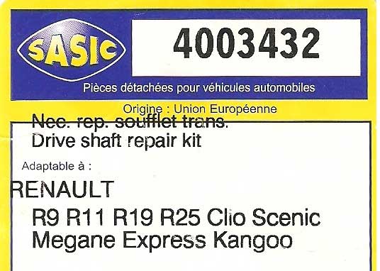

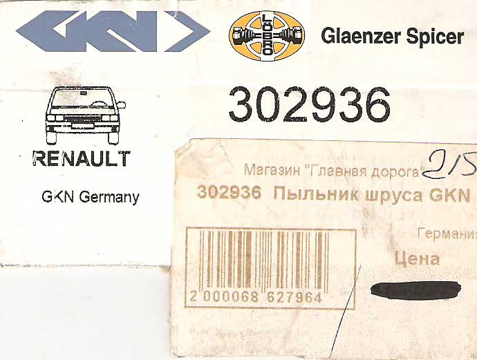

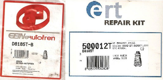

В одно время проблемой для меня были пыльники эти. Все из-за того что ставил резиновые - или рвались или слетали:
- левые (наружный диаметр около 88, внутренний около 28)
- правые (наружный как у левого, внутренний, насколько я помню, меньше)
Проблемы все закончились, когда поставил пластиковые:
- левый
- правый
Рено Меган Классик, 1,9D F8Q 622, 1999г.в.
