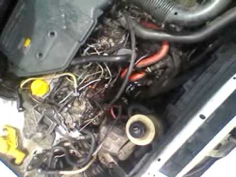

Мужчины, кто сталкивался - прошу пояснить: Являюсь владельцем Scenic 1.9D 1999 г.в., с месяца 3 назад начал барахлить ТНВД Lucas.. На ремонты-диагностики выкинул уже очень немалые деньги.. Но мне сказали, что многие люди меняют Lucas на Bosch? но вот какой Bosch нужно ставить, с какой машины?? Есть ли какие-либо нюансы..?? Буду очень благодарен за дельные советы...

А как барахлит ТНВД Lucas? У самого такой же. Описывал проблему тут https://autoby.biz/forum/viewtopic.php?f=57&t=27981.С того времени ничего не делал, глюк был один раз.
По поводу замены на бош - люди делают)
Рено Меган Классик, 1,9D F8Q 622, 1999г.в.

Да видео это посмотрел еще вчера...
В общем симптомы такие: на холодную с утра когда машину завожу начинает трястись-вроде подтраивает, начинает валить белый дым.. Начинаю подкачивать грушей, через минуту все проходит и работает нормально.. Но даже на горячую машина может после даже краткосрочной стоянки может не завестись - нужно подкачать опять грушей, тогда все ок..
Склоняюсь к тому, чтобы снять насос и передать на Минск, на Гурского, но опять же вопрос когда опять Lucas станет мозги е..ть.. вот и думаю на Bosch поменять... только вот вопрос: на какой, от какой машины, как с форсунками и т.д...

На Гурского поехать и показать машинку, думаю там помогут. Они Лукасы хорошо делают. Больше не знаю никого, кто бы Лукасы нормально делал.

Таже беда и у меня. Не повелся я пока на замену насоса, как советовали местные диагносты. Звонил на несколько фирм по ремонту лукасов - говорят по симптомам на неисправность насоса не похоже, больше на неисправность в электронике. Собираюсь на гурского. Сказали, лучше машину пригнать, чем снятый насос привезти.

Только вот проблемка, до Минска мне 350 км, мне проще насос передать, тем более уже звонил туда и вопрос оговаривал с мастером.. да и позавчера заметил, что тнвд и сопливить начал.. печаль-беда... По поводу списАться - хорошая идея, так и сделаем..
