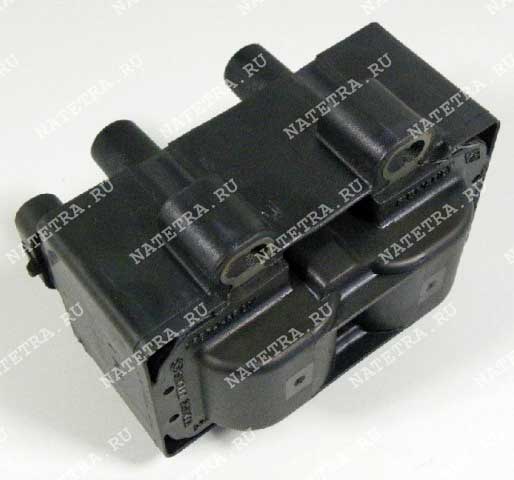

Речь идет о такой катушке? Зачем там дешифратор, тем более в прошлом веке такого и не делали.
Даже на фото видно, что там 2 катушки, они работают по очереди, каждая на 2 цилиндра.
Для такого как раз хватит 3 провода, даже один лишний (может это выход на тахометр).
Работают одновременно 1 и 4, затем 2 и 3.

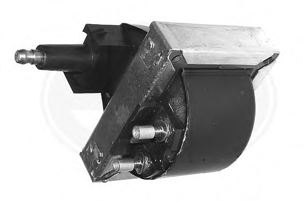

У меня катушка на 1 центральный провод.
Renault Megane, 1.4e, 98 г., e7j.
 Заголовок сообщения: Re: Пропала искра
СообщениеДобавлено: 19.06.2016 20:01
Ну значит там вообще все просто))

Ну вот классика жанра)) И дешифратор не надо.

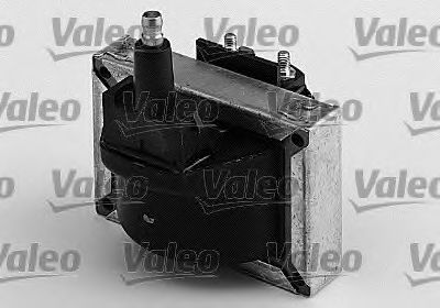

vovan6686 писал(а):
Ну так что, проверили вы свою катушку? Или надо говорить, всё-таки, как её проверить?
Да дело в том что я в электрике лузер.
