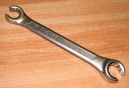

Для трубок посоветовали взять ключ разрезной 17х19.
