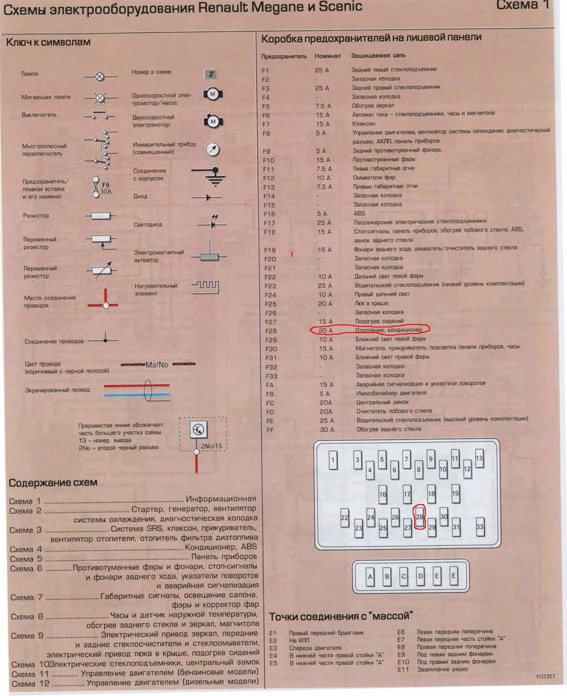

У меня на отопление и кондиционер предохранитель по тех нотам 20А. Может не такой стоит?

Если под капотом, то 7,5А. Перегорает через некоторое время после щелкания муфты кондея, или муфта вообще не щелкает? Если муфта срабатывает, а через некоторое время перегорает предохрантиель, то посмотрите разьем на компрессоре на момент оплавления, окисления контактов.
