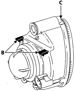

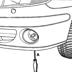

Как снять противотуманную фару на Renault Megane
  • Открутить болт крепления
  • Выдвинуть вперед корпус противотуманной фары, освободить фиксаторы (B)
  • Регулировка противотуманной фары осуществляется винтом (С)
